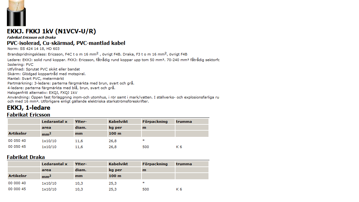

Jag brukar lägga kabel.
Typ N1XV eller EKKJ 6 eller 10mm2.
Alternativt 5x2,5 och paralellkoppla 2 ledningar så det blir 2x5mm2

Den där EKKJ 1x10/10 såg ju bra ut. Dock tråkigt med dubbla 10 mm2 EK i en litet kopplingsutrymme.
