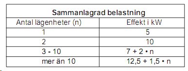

Elko-boken 2010-2011 skrev: Bostäder utan elvärme
För att dimensionera en huvudledning rätt måste belastningen beräknas med hänsyn till sammanlagring av delbelastningarna samt framtida belastningsökning.
Den sammanlagrade belastningen för hela byggnaden kan uppskattas enligt följande tabell.
Effekt beräknad enligt ovan inkluderar fastighetens allmänna behov med undantag för gemensam tvättstuga med lera tvättmaskiner.
En viktig förutsättning är att belastningsobjekten ansluts så att man får en så jämn fördelning som möjligt av den totala belastningen i huvudledning. Detta kan lämpligen ske genom att anslutning av lägenheter sker jämnt fördelat, t ex med fasordning L1 ‑ L2 ‑ L3, L2 ‑ L3 ‑ L1 och L3 ‑ Ll ‑ L2 (dvs med oförändrad fasföljd).
