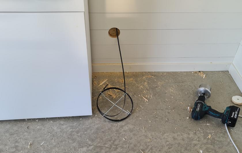

Jag har alltid använt tumstocken för att lirka fram rör i befintliga väggar. Men detta funkar ju faktiskt mycket bättre!. Den är helt styv åt sidan och passar perfekt för att fiska fram rör i väggar fyllda med isolering då den följer insida gips/osb mycket bra.
