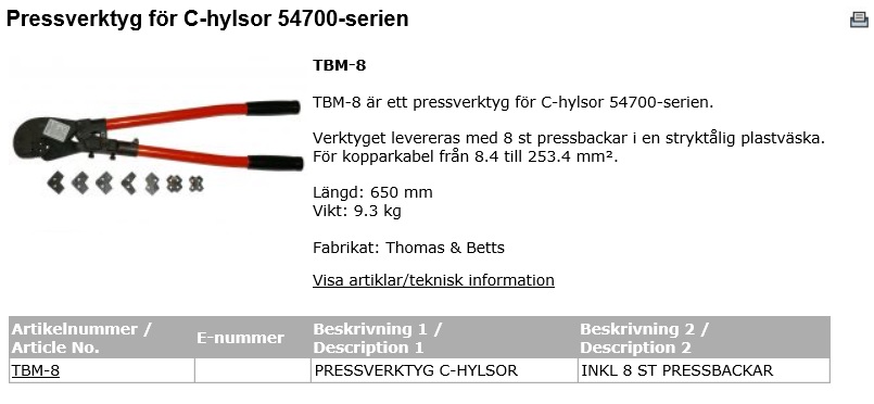

Hej Tommy!
Jag använder Nelcos HPM 400, men den klarar ju övriga cu/al förbindningar också.
Men de har ju en manuell för bara c-hylsor
20 sep 2016 04:12 #3 av Tommy
Svar från Tommy i ämnet Presstång C-klämma
Tack för tipset!
Jag ringde och pratade med dom och förstod det som att tången anväde några speciella C-klämma så den tyckte dom inte var ett bra alternativ...
20 sep 2016 16:29 #4 av Marcus
Svar från Marcus i ämnet Presstång C-klämma
Okej, lite lustigt att dom marknadsför den då. Jag förstår om man har haft verktyget som försäljning tidigare och har kvar c-klämmor till men så är ju inte fallet. Alternativet är ju då att köpa en ny presstång för flera typer. Men jag hade nog övervägt den ändå om man vill ha ett prisvärt alternativ. Att köpa dessa c-klämmor vid behov kanske inte är hela världen!? Någon prisbild?
