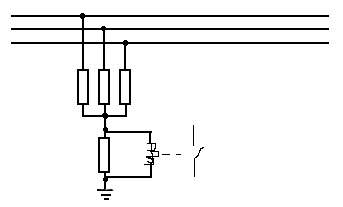

03 jul 2013 18:57 #55 av Peter
Mats Jonsson skrev: Inom vissa industriella högspänningsnät frånkopplas inte första fel men då får heller inte felströmmarna, inkl kapacitiv felström, medföra en spänningssättning som överstiger 50 V på de utsatta delarna. De kan man klara genom att dessa högspänningsnät har en relativt begränsad utbredning vilket ger en liten kapacitiv felström i kombination med jordtag som har lågt värde på övergångsresistansen.
Så har jag sett även i en lågspänningsanläggning i en industri. Där har man en 6/0,545 kV DY-transformator med sekundärsidan "ojordad" (läs vidare). Ett enda jordfel löser inte ut högspänningsbrytaren, utan larmar endast. Jordfelsövervakningen är lite lustig. Parallellt med faserna har man anbringat tre identiska motstånd Y-kopplat. Mittpunkten är jordad över ett motstånd och över detta motstånd mäts spänningsfallet. Normalt går det ingen ström till jord så länge lasten är symmetrisk, med så fort det uppstår osymmetri (exempelvis vid jordfel) får nollpunkten en högre potential än jord och en ström går över det övervakade motståndet.
Anledningen till att man inte vill bryta vid jordfel är att maskineriet (några strömriktare för stora likströmsmaskiner) som matas av trafon är ganska känsligt. Men frågan är: Hur vanligt är detta?
Försöker mig på en bild, men kan inte påstå att jag besitter Michells eminenta skills. :-)
03 jul 2013 19:37 - 03 jul 2013 19:45 #56 av Michell Martic
Älskar bilder. Alla borde göra bilder! :klapp:
Mina bilder görs i MSpaint. :(
Men filerna blir inte så tunga då.
intressant Peter, för övrigt. Har man någon annan jordad anslutning i anläggningen eller allt går via denna jordpunkt? Har hört talas om en del konstiga företeelser inne på TetraPak hos produktutvecklingen. Hade ett särskilt långt samtal om hur de använder egna lösningar där inne med förra chefen. Tyvärr är han inte kvar längre.

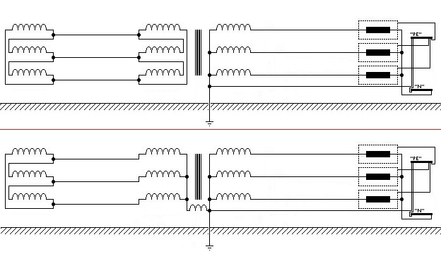

23 sep 2013 19:23 - 23 sep 2013 19:26 #57 av Michell Martic
Så, då fick jag anledning att väcka denna lilla vän till liv igen.
Håller på med protokollet till en revisionsbesiktning varpå en anmärkning dyker upp ang. felmärkt skyddsjord i en fulltransformator. När jag öppnar denna trafo så kan jag konstatera att hela isolertrafons sekundär är helt galvaniskt avskild från matande sida. Min första tanke vid detta konstaterande är: skyddsjorden då? Jo, eftersom det är en Y-kopplad trafo så har någon tyckt att det räcker med att ansluta nolla och skyddsjord på sekundärsidan till nollpunkten i sekundärsidan.
Min undrande fråga är då, är inte det rent åt h-e fel?
Rent teoretiskt så skulle en kortslutning i sekundärsidan lösa felskydd, men vid ett överslag från primärsidans fas till sekundärsidans neutral (jord och nolla) så skulle inga skydd lösa och sekundärsidans alla utsatta delar skulle bli spänningssatta med 230V relativt till jord...
...om jag har tänkt rätt. :unsure:
Följdfrågan är då: hur fan löser jag det?
Måste ett separat jordtag anordnas eller kan jag sno skyddsjord från matningen? Om jag snor skyddsjord från matningen, var måste då anslutningen vara?
EDIT: Anläggningen idag är alltså inte ens en IT-anläggning. Snarare en IN-anläggning...

23 sep 2013 20:32 #60 av Stefan Ericson
Hej Michaell!
Om jag fattat rätt av vad du skrivit så ligger gulgrön och blå mot mittpunkten på sekundär sidan, utan att sedan vara kopplad mot matningens jord. Då är det fel.
Jag har installerat hundratals maskiner med D/Y kopplad transformator och aldrig hört talas om någon anmärkning.
Matningens gulgröna skall anslutas till transformatorplåten, vanligtvis i plinten. Sekundär jorden ansluts där också. En gulgrön ledning kopplas från samma jordplint till mitt punkten på sekundär sidan. Vi har aldrig någon nolla.
Kortslutning eller överbelastning på sekundär sidan löser säkringar på primär sidan. Om en säkring på primär sidan är trasig på en 3 fas transformator, så blir det en fas med halv spänning på sekundär sidan. Gäller D/Y kopplad.
