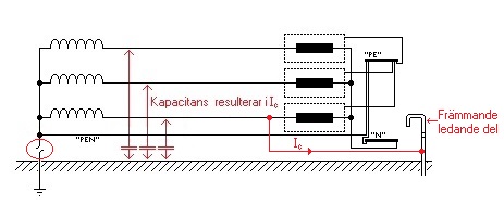

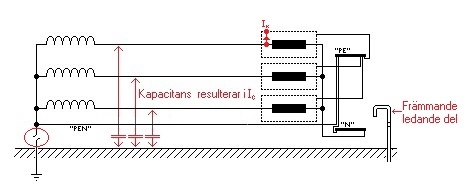

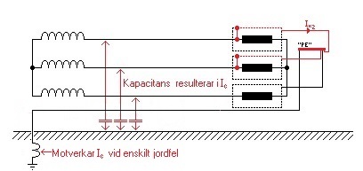

28 jun 2013 22:40 - 29 jun 2013 13:39 #29 av Michell Martic
Funderar... Gör snygga bilder... ;)
I fallet ovan så kommer endast strömmen Ic kunna uppstå mot jord...?
I fallet ovan kommer Ik uppstå eftersom neutralpunkt fortfarande är ansluten i trafon...?
I fallet ovan kommer endast Ik2 kunna uppstå eftersom neutralpunkt saknas och då Ic redan motverkas av en impedansjord (Petersénspole eller vad det heter).
Den biter är klar då?

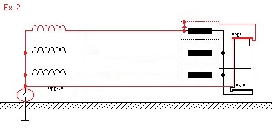

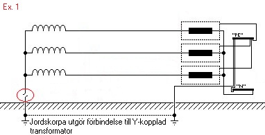

30 jun 2013 21:50 #35 av Michell Martic
Jag tänkte såhär:
På denna bilden saknas förbindelse från tranformatorns neutralpunkt till anläggningens jord och ingen felström kan vandra förutom den kapacitiva jordslutningsströmmen, vid ett eventuellt jordfel.
På denna bilden saknas förbindelse från jordskorpa till neutralpunkt, men förbindelse från anläggningens jord till neutralpunkt är intakt varpå Ik borde kunna passera, men inte Ic.
Följdfrågan är då, angående denna biten i vart fall, om det är som beskrivet i bildexempel 1 om man tittar på de fysiska kopplingspunkterna på anläggningen i verkligheten? Alltså att jordningspunkt för transformator och jordningspunkt för anläggning är olika fysiska punkter? Eller är det som i bildexempel 2 där det faktiskt är så att PEN-ledare följer faserna hela vägen från transformatorn fram till abonnenten i form koppar- alt. aluledare?

01 jul 2013 12:00 #37 av Michell Martic
Tack Mats. Jag tror också, nu i efterhand, att vi kanske pratat om olika system i tråden.
Jag förtydligar mig...
Jag pratar om en situation där jordtag saknas för Y-kopplad transformators neutralpunkt i ett TN system, men där s.k. PEN-ledare är intakt. Då jordtag saknas så är funktionen för PEN-ledare endast N-ledare var utsatta delar är metalliskt förbundna med neutralpunkt i transformator.
( Se bildexempel 2 i inlägget ovan).
I en sådan situation, vilken funktion skulle ett intakt jordtag fylla?
Är det endast funktion för bortledning av kapacitiv jordslutningsström?
Ofta, med kompletterande skyddsutjämning, så är ju främmande ledande del ansluten metalliskt till neutralpunkt via skyddsledare. Detta förhindrar ju ytterligare möjligheten för en kapacitiv jordslutningsström att vara farlig. Däremot så tillåter det samtidigt att den kapacitiva jordslutningsströmmen kan gå via vilken utsatt del som helst i anläggningen. Men då är väl resistansen så låg till neutralpunkt att felskydd kommer lösa av den vanliga jordslutningsströmmen ändå.
Ignorera gärna det sista, men iakta text markerad i fetstil. Det va väl mer detta som va den egentliga frågan.
