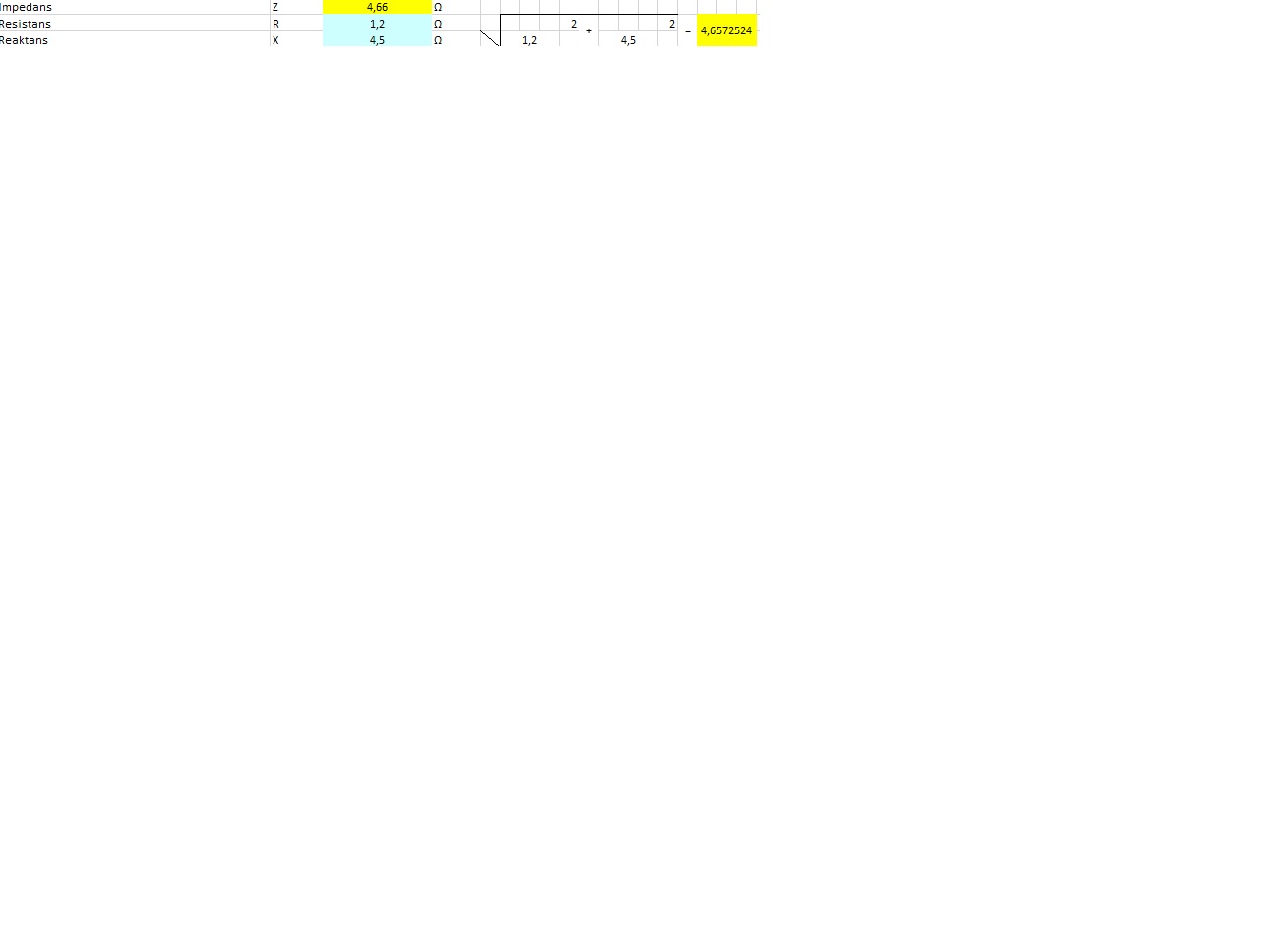

23 okt 2021 16:20 - 23 okt 2021 16:24 #10 av Philip
Svar från Philip i ämnet Kortslutningseffekt
Kan man inte räkna fram impedansen med bifogad formel ?
23 okt 2021 17:59 #11 av Torbjörn Forsman
Jo, det är precis så du gör en vektoraddition när du väl har summerat alla resistanser respektive reaktanser var för sig.
