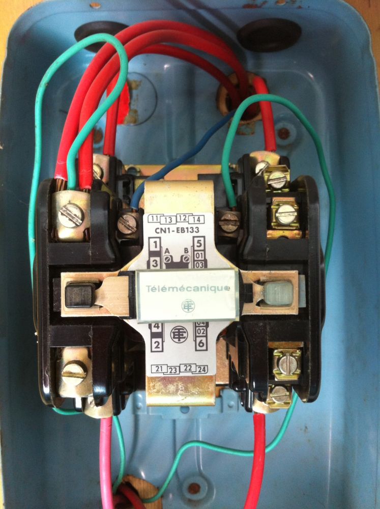

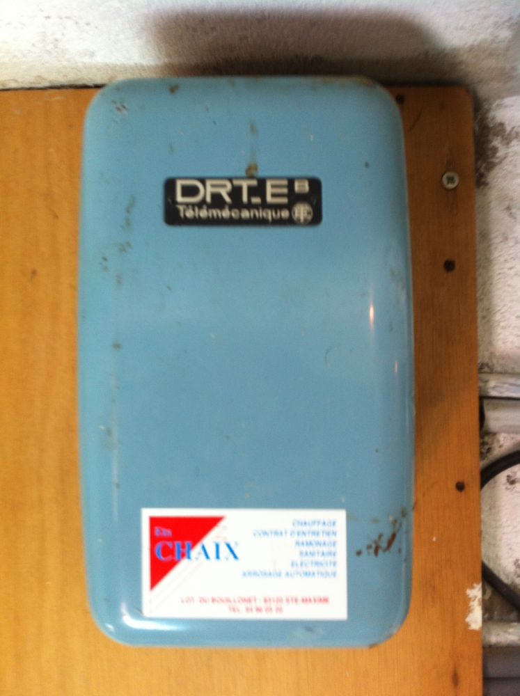

Hej, Har nyligen köpt ett hus i Frankrike. Vid säkringsskåpet sitter en apparat från Telemecanique, märkt DRT.E. Jag tror det är en motorstartare. Två faser är kopplade till apparaten och därefter leder faserna till elradiatorer. Inledningsvis hördes ett svagt brummande från apparaten och elradiatorerna fungerade. Nu har apparaten tystnat, ingen ström leder igenom och radiatorerna är nu spänningslösa. Jag förstår inte vilken funktion apparaten har? Kan jag bara koppla förbi apparaten eller har den en viktig funktion så att jag behöver skaffa en ny. Mycket tacksam för svar! /Anders

Det är vad jag kan se (och efter sökning på nätet) en gammal kontaktor. Dvs någonting styr troligen dina element via denna kontaktor. Det går inte att svara på huruvida du kan/ska/bör behålla denna eller inte.
Du bör om du inte har fackkunskap själv ta hjälp av installatör som kan på plats kan utreda vad den är tillför om den behöver lagas eller bytas.

I bästa fall är kontaktorn för att centralt slå på/av värmen som nattsänkning eller hemma/borta-läge och då kan du ta bort den och koppla förbi.
Men det kan ju vara så att radiatorerna inte har någon egen termostat utan att en centralt placerad rumsgivare styr om radiatorerna ska vara på eller av via denna kontaktor.. Är det så är det ju kraftigt obra att koppla förbi den.

Stort tack Ronnie för ditt inlägg. Du hade helt rätt, kontaktorn är kopplad till en gammal termostat som användes till att styra samtliga radiatorer. Därefter har nya radiatorer installerats som har egna termostater. Jag tog bort den gamla termostaten och därmed bröt jag strömmen av misstag.
