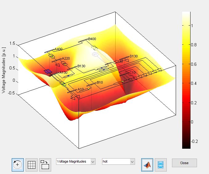

PSAT är en toolbox till matlab,som är gratis :cheer:
Man gör en grafisk bild av ett system i simulink med PSATs symbolbibliotek. Därefter sparar man "bilden" som en simulink-modell. Därefter laddar man in bilden i PSAT-skriptet och kan plocka ut spänningsfall och effektflöden i större nät. Man kan titta på dels ett lugnt tillstånd eller så kan man medvetet lägga in en jordslutning eller dylikt. Därefter kan man på ett enkelt sätt ta fram en enkel grafisk bild på exempelvis spänningarna i nätet som ovan.
Grejen med PSAT är att det inte är som ett program. Det är mer skript du läser in i Matlab varför man även enkelt kan köra det på jobbdatorn utan att behöva installera annat än just Matlab.
Bilden ovan visar spänning i ett nät i per unit exempelvis. Ledningar representeras av pi-länkar o.s.v.
PSAT - Power System Analysis Toolbox
Funkar kanske inget vidare för reläskydd, men funkar nog bra för nätplanering.

Ska passa på att testa den vid tillfälle, men tycker du inte det var en märklig grafisk representation där i ditt exempel?
04 apr 2016 06:43 #5 av Michell Martic
Svar från Michell Martic i ämnet PSAT
Du får nog utveckla Tomas. Syftar du till schemat i sig och dess överensstämmande med ett verkligt nät så är det bara något som slängdes ihop för att kunna visa en bild överhuvudtaget. Gällande spänningsnivåerna så är det väl svårt att säga något om det om man inte känner till de ingående parametrarna för komponenterna i schemat?
04 apr 2016 14:51 #6 av Tomas Karlsson
Svar från Tomas Karlsson i ämnet PSAT
Ja vi får testa vidare lite innan omdömet av den, jag tänkte mest på representationen med den färgade ytan som kanske skulle vara avgränsad mer mot sträckningarna och objekten som motsvaras.
04 apr 2016 15:34 #7 av Michell Martic
Färg på skala väljer du själv, men 100% U kommer tangera ytan av schemat oavsett. Det är dock inte PSAT som gör att det blir så, det är ju Matlab själv. Kanske kan välja transparens på kurvan. Går dock även att vrida i x-, y- och z-led så det blir ganska tydligt i alla fall.

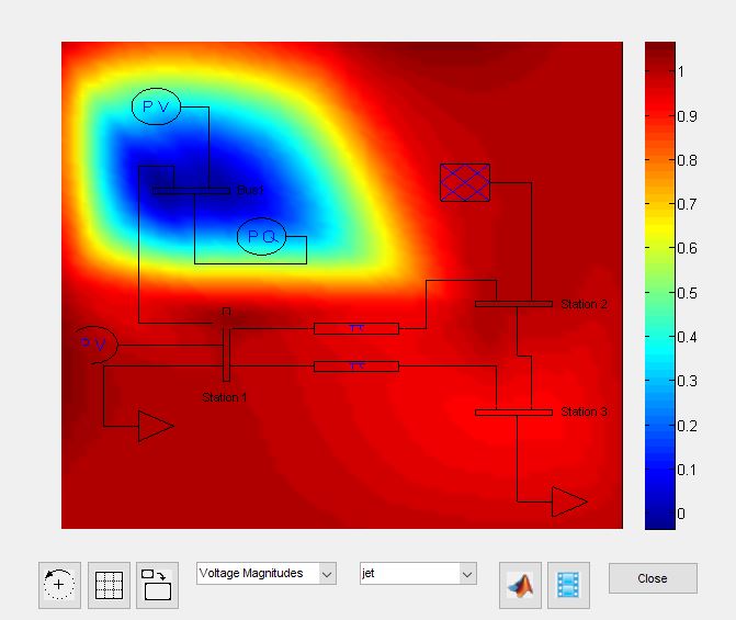

04 apr 2016 16:48 #8 av Michell Martic
Gjorde en till skärmdump med annat påhittat nät, annan vinkel, annan färg samt med transparens, 80% synlighet. Då blev det såhär:
