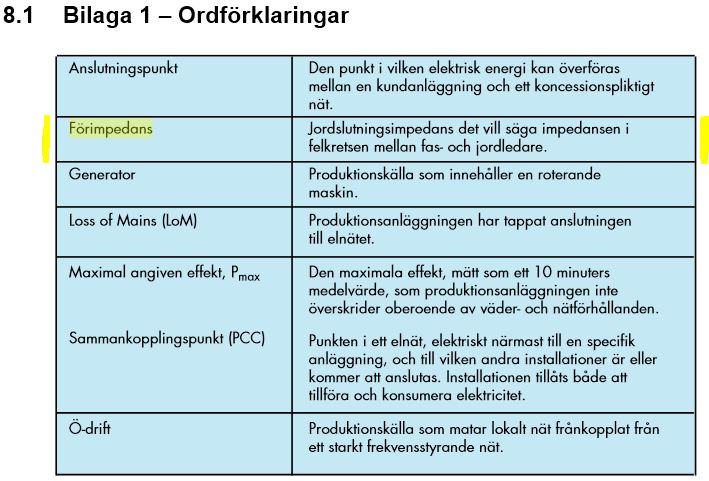

I Bilaga 1 i handboken, ordförklaringar, så framgår ganska tydligt vad som avses gällande förimpedans och jordslutningsimpedans.

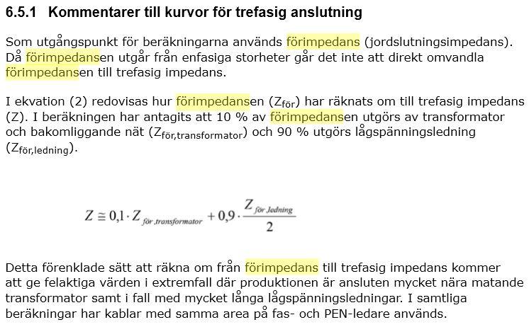

Man kan även läsa om förimpedansen relativt flerfasig impedans i punkten 6.5.1.
