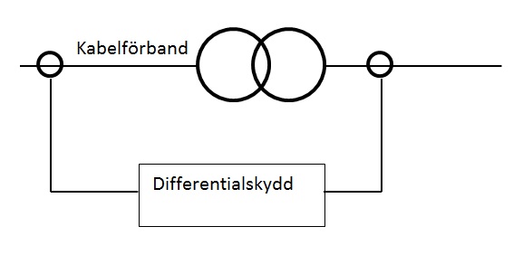

13 jun 2015 06:28 #8 av Michell Martic
Differentialskydd mäter Iin och Iut och löser sedan på en förinställd differens mellan dessa värden. Man får då räkna bort förluster i trafo samt inkopplingsströmmen men normalt sett ska du ha ett mycket effektivt skydd för trafon med denna konfiguration. Men det förutsätter strömmätning på både primär och sekundär.
Men differentialskydd allena hjälper väl inte mot en överström? Vi behöver fortfarande en strömbegränsning också? Men har vi redan strömmätning så är det kanske bara att ställa skyddet med en lämplig inverttidskurva också. Och sedan ska ISm vara tidsselektivt åtminstone mot första skyddet på LSPn också om strömvärdet för reläskyddet är så snävt att det ska täcka för fel i LSP-förbanden också.
13 jun 2015 08:19 #9 av Mikael Malmgren
Differentialskyddet fungerar ju så att den effekt som går in i skyddszonen måste också gå ut, med vissa marginaler. Om det inte tas ut lika mycket som går in så löser skyddet. Som komplement till detta finns för transformator, gasvakten och på upp och nedsida sätter man ofta även in överströmsskydd. Dessa skydd bör sedan även matas från olika LS-grupper.
