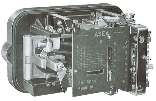

RI-reläet som fortfarande är vanligt förekommande anläggningar utvecklades 1918 och är ett så kallat elektromekaniskt relä. Tillverkningen av RI-relät upphörde först år 1985. Det bygger i korthet på att en ström som passerar en spole lindad runt en järnkärna alstrar en kraft som är proportionell mot strömmen i kvadrat. Genom att kombinera flera spolar som matas av olika strömmar samt använda rörliga spolar kan man med elektromekaniska komponenter även konstruera riktade skydd, differential skydd och distansskydd. Främst under 20-talet introducerads flera olika nya reläer som känsliga jordfelsskydd, diffrentialskydd,
frekvensskydd, termiska skydd, tidur m.m.
Fig 1. ASEA, RI-relä, (utan skyddskåpa)
Första distansskyddet från ASEA introducerades på 40-talet, RYZK vilket slutade tillverkas först 1985. På 30-talet introducerades första plug-in-systemet vilket kallades RR.
Eftersom energin till reläskydden tas från mätstorheterna fås en hög effektförbrukning som kan uppgå till 10VA per fas.
Elektromekaniska skydd har oftast dåliga återgångsvärden, funktionstiden är lång och tiden kan variera väldigt mycket. För att minska effektförbrukningen kan separata tidreläer användas.

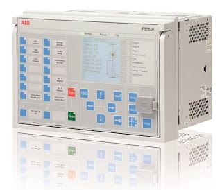

Utvecklingen av mikroprocessortekniken gjorde att på 1980-talet började numeriska skydden ersätta de statiska. Till att börja med kom hybrider ut där mikroprocessortekniken fördes in i de statiska skydden, t.ex. RACID, RACIF.
Fig 2. ASEA, RACIB, monterat på ASEA COMBIFLEX-system
I de numeriska skydden omvandlas den analoga signalen via en A/D omvandlare till ett rent siffervärde i form av binär kod genom att sampla mätvärdet med en samplingsfrekvens på ca 10-40ggr per period. Den numeriska tekniken med mikroprocessorer har möjliggjort en större intergering där de funktioner som tidigare krävde ett flertal reläskåp nu ryms i en liten låda.
Exempel på mikroprocessorbaserade skydd är SPAA, SPAJ ur SPACOM-serien, RAHL, Siemens Siprotec-serie, ABB 500-serie och ABB 600-serie.
Fig 3. Modernt ABB skydd för linjefack, REF 620
