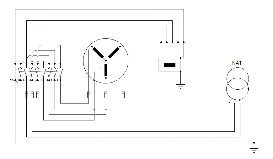

Va det något sånt här du menade Stefan? För det är nog denna modellen som borde prövas. Ett IT-system...? :ohmy: Jordförbindelsen på apparatens hölje är bara för att illustrera att det KAN finnas en jordförbindelse via en främmande ledande del och en apparats utsatta del. Exempelvis en cirkulationspump av något slag.
09 jan 2015 18:58 - 09 jan 2015 19:01 #69 av Bo Siltberg
Svar från Bo Siltberg i ämnet 3 fas elverk
Jag tror det är detta fall det handlar om, ett jordfel, dvs ett fel mellan fas och den jord vi står på.
Linjemästarn har alltså brutit PEN på linjen och får då 230 V mellan ändarna.
Fick rita in skyddsjord i bilden också som saknades.
09 jan 2015 19:19 - 09 jan 2015 19:56 #70 av Michell Martic
Svar från Michell Martic i ämnet 3 fas elverk
Bo Siltberg skrev: Fick rita in skyddsjord i bilden också som saknades.
Den ska inte vara där. Den har avsiktligen utelämnats. Annars blir det inget IT-system vid reservkraftsdrift. Skulle dock nätets PEN falla så kan det bli ett II-system. Jag ser dock inget problem med endera.
De gråa linjerna runt apparaten är dess utsatta del. Den leder alltså ström väldigt bra. De verkar dock ha försvunnit på din bild Bo. Därav blir det inte 230V över jord vid apparaten och den främmande ledande delen. De har samma potential.

09 jan 2015 19:26 - 09 jan 2015 19:36 #72 av Michell Martic
Slugge skrev: Behövs ingen skyddsjord i Michells elnät, den svävar fritt eventuellt ansluten via sann jord någonstans, allt löses med jordfelskydd.
Nog mest på det teoretiska planet anar jag.
Om vi utgår från att generatorns neutralpunkt är frånskild nätets PEN som på den senaste bilden så behövs nog inget jordfelsskydd ens. Kanske, är inte riktigt säker. Det är ju i praktiken ett IT-nät, inte magi.
09 jan 2015 19:36 - 09 jan 2015 19:39 #73 av Slugge
Svar från Slugge i ämnet 3 fas elverk
Den senaste bilden är fel, det är PEN du ska lämna öppen och redovisa hur du kan undvika att spänningssätta när du tagit bort jordtaget. Om du missar nåt här har du tagit livet av Karlsson.
Jag vet också att det funkar att köra elverk utan jordspett och PEN, det är inte frågan, det man vill undvika är bakmatning av PEN skulle jag gissa, har man ett fast installerat elverk som man anslutning jordspett till jord är den risken obefintlig.
09 jan 2015 19:48 #74 av Bo Siltberg
På vilket sätt är bilden fel? Jag har säkert missat vad tråden handlar om (just nu), men min bild var ett exempel på ett TN-system, och vad som händer vid jordfel i en generatormatad anläggning utan eget jordtag men med PEN ansluten till matande nät.

09 jan 2015 19:53 - 09 jan 2015 19:55 #76 av Michell Martic
Bo Siltberg skrev: På vilket sätt är bilden fel? Jag har säkert missat vad tråden handlar om (just nu), men min bild var ett exempel på ett TN-system, och vad som händer vid jordfel i en generatormatad anläggning utan eget jordtag men med PEN ansluten till matande nät.
Som jag menar och som jag ritat (vilket är precis så jag menar) så är det ett TN-system vid nätdrift och ett IT-system vid reservkraftsdrift. Den utsatta delen är förbunden med PEN-ledaren men den utsatta delen är inte nödvändigtvis ansluten till en främmande ledande del. Jag ville bara öppna för möjligheten att den kan vara det. Vid reservkraftsdrift så kan det även bli ett II-system om nätets PEN-ledare bryts.

09 jan 2015 20:02 #78 av Slugge
Michell Andersson skrev: Istället för att skriva en massa om hur fel en annan har så tycker jag att du ska sätta dig ner och rita på det. Se om du kan hitta en krets med förutsättningar enligt mitt senaste schema där någon kan få ström i sig om de befinner sig mellan PEN-ledaren och jordtaget. Och jag tror nog vi kan bortse från den kapacitiva strömmen i detta fallet.
Skriver inte att du har en massa fel, men vad vill du åstadkomma med detta? Är det något problem att ha ett jordtag anslutet tycker du, med din lösning slår man sönder hela elanläggningen vid PEN-fel för man tvunget inte ville ha jordtag, vad har man vunnit då, hur kan din lösning då vara bättre?
Sen att man kan få det att fungera är nog inga problem, men varför gå över alla världshaven efter vatten.
Kul att diskutera förvisso även om bilderna syns ganska otydligt, kanske bättre dela upp det i två, ett för inre och ett för yttre nät? Då kan du säkert få fler svar också av de som sysslar med det dagligen.
