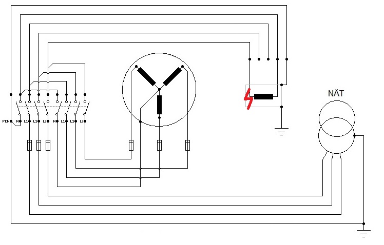

Om det blir kortis fas-hölje på skyddsjordad apparat:
Så händer ju ett lite märkligt fenomen.
Hela elsystemets spänningar (potentialer) kommer ju att "rotera runt" sann jord, bestämd utifrån matande näts PEN.
Dvs spänningar mätt mot skyddsjord kommer visa:
0V på kortsluten fas.
230V mot nolla
400V mot de två andra faserna.
Detta blir ju definitivt rätt knäppt om man ger sig på att mäta - kommer inte fatta nåt!
Om det i realiteten är något problem kan jag inte riktigt ge mig på att säga.
Kortslutningen upptäcks inte på något vis under reservkraftsdrift, men kommer lösa säkring/JFB omedelbart vid återgång till vanligt nät.

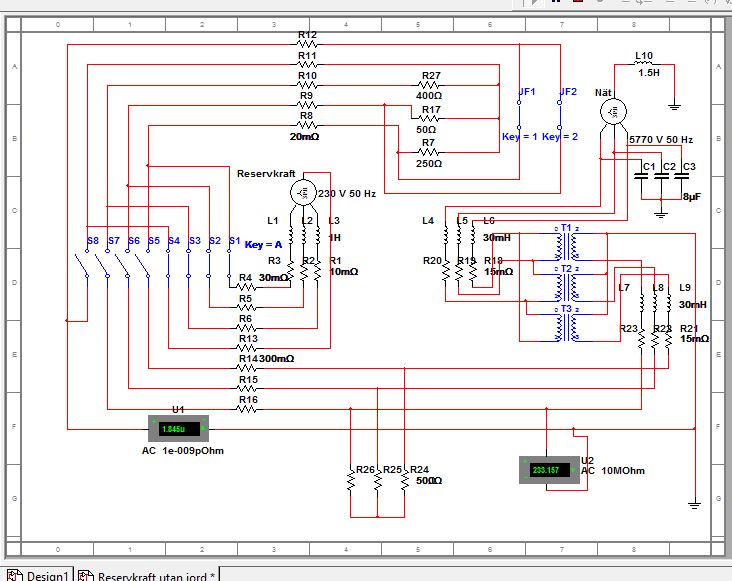

Nu har du dock utgått från en tidigare version av bilden där vi fortfarande hade förbindelse mellan stomme och neutralpunkt. Det vill vi inte ha längre. Det innebär nämligen att vi kan få en fas mot höljet, vilket skulle ge en kortslutning i det fallet , som inte bortkopplas automatiskt på ett tillförlitligt sätt (generatorn stannar, men inte kontrollerat).
Den version vi utgår från nu är den från inlägg #94 .
Sen är det så att om vi inte har en jordförbindelse alls, ála II-nät?, så kommer vi ha samma fenomen som om vi skulle få en spänningssättning mot vad annars som helst. Tänk inte på att jord måste vara jord, för det i sig har ingen betydelse. Din kortslutning är dock ingen kortslutning förrän den faktiskt leder en ström. Tills dess så är det bara en spänningssättning utan förmåga att leda ström.
Gällande potential relativt nätets PEN-ledare så är det kanske olämpligt att mäta mot PEN eftersom vi inte vet om vi har förbindelse eller ej mot jord. Förbindelsen är alltså inte tillförlitlig om nätet fallit. Dessutom så blir ju faktiskt jord spänningssatt med 230V relativt systemets neutralpunkt skulle vi ha en situation enligt din bild.

Håller på att skapa kretsarna för att kunna simulera felfall i Multisim. Alla värden ska dock in manuellt så tar lite tid att skapa kretsarna.

Hej på er!
Ni har skrivit så mycket. Men ni kommer in på elektriker spåret. Jag tänkte mig Svenne som en icke elektriker, bara en som köpt ett elverk som väger 120kg. Det är givetvis svårt att ta med ut i skogen. Men Svenne kan inget om reglerna ni kan.
Jag tänkte mig frågan ur ett person säkerhets problem. Vilket är farligast?
Svenne har provkört maskinerna hemma med jfb och har inget fel. Han har inte kopplat om något i elverket. Flytande nolla och inget jordspett.
För att han ska få ström i sig, så måste ett finger ha konakt med en fas den andra mot 0 eller en fas.
Så här leverrerade kineserna mitt elverk.
Om Svenne pratar med en ekektriker och kopplar in jfb, nollan mot jord och jordspett. Enligt svenska regler.
Hade han då inte fått ström i fingrarna? Jo, det hade han.

12 jan 2015 20:39 - 12 jan 2015 20:42 #119 av Michell Martic
Svar från Michell Martic i ämnet 3 fas elverk
Här är en skärmdump på kretsen. Behövs kapacitans och induktans och dylikt för att det ska bli realistiskt? Vilka värden ska man ha i så fall? Kom gärna med idéer och synpunkter. Detta är bara ett första utkast så jag är inte riktigt säker på hur det ska se ut.
EDIT: Generatorn är märkt med 5770V på Nät för att man anger spänning L-N i programmet.

Michell Andersson skrev: Här är en skärmdump på kretsen. Behövs kapacitans och induktans och dylikt för att det ska bli realistiskt? Vilka värden ska man ha i så fall? Kom gärna med idéer och synpunkter. Detta är bara ett första utkast så jag är inte riktigt säker på hur det ska se ut.
Kan det finnas nått i detta inlägg att gå på?
