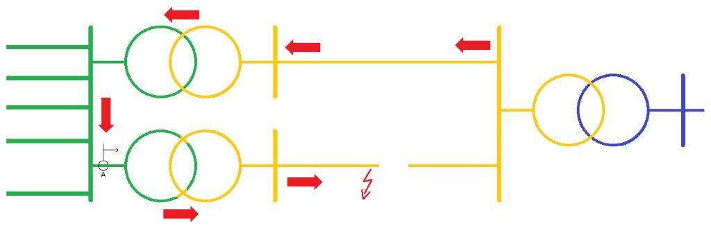

Felet jag tänkt mig skulle se ut såhär.
Röda pilar markerar effektens riktning.
Punkten 'A' ska vara det riktade skyddet för att ta fel som bakmatats.
Men om jag förstår dig rätt så skulle detta aldrig kunna hända?

Det är så klart ett fel på linjen. Den lilla röda symboliserar en kortis.
Tänk en luftledning där det blivit brott på linan men matande ände av linan ligger kvar uppe på isolatorn.

Nu syftade jag på microproduktion som jag skrev i första inlägget. Det är alltså huvudsakligen konsumtion och inte produktion som sker på lågspänningssidan. Grönt markerar 0,4kV, orange 10kV och blå är regionnät. För övrigt ett vanligt nät.
Detta är inget riktigt nät utan bara en princip för att demonstrera mitt exempel. Det kanske finns någon regel som säger att du inte får köra två transformatorer med delad skena på uppsidan och gemensam på nedsidan. I såna fall kan ju scenariot aldrig inträffa.
Men om exemplet är tillämpligt så måste någon typ av skydd installeras. Förslagsvis ett riktat jordfelsskydd. Men hur skiljer man på felströmmen och en eventuell inmatad effekt från en massa microproduktionsanläggningar som går upp i nätet?

Ok då hänger jag med på hur uppkopplingen ser ut.
Nej, ett riktat jordfelsskydd fungerar inte med den placeringen alltså på 0,4 kV sidan.
Jag skulle dock inte tro att någon skulle driva nätet som du ritat med delad skena på 10 kVs nätet då detta skulle innebära en maska som går ner i 0,4 kV. Oerhört knepigt att få till en bra skyddsuppbyggnad i ett sådant nät. Jag hade som selektivplaneingenjör undrat varför de vill ha just denna kopplingen!!
Den är inte olaglig men som sagt väldigt svår att skyddsbestycka..
Det som fungerar för detta felfall OM det är en kortslutning vi pratar om och inte ett jordfel är längsdiffentialskydd på 10 kV ledningen, givetvis på båda om felet skulle vara på andra ledningen. Om det är ett jordfel det handlar om kan det ändå vara svårt att detektera, till och med omöjligt.

Självklart kan du inte få skyddsverkan med placering på "gröna" sidan, var det så du tänkt dig exemplet? Ser nu att du ritat in något där. Och som Mikael skrev en udda layout men intressant med dina tankar som du brukar komma in med emellanåt. Nog går det att bygga skydd för detta men frågan är varför när man kan undvika problemen enkelt.
