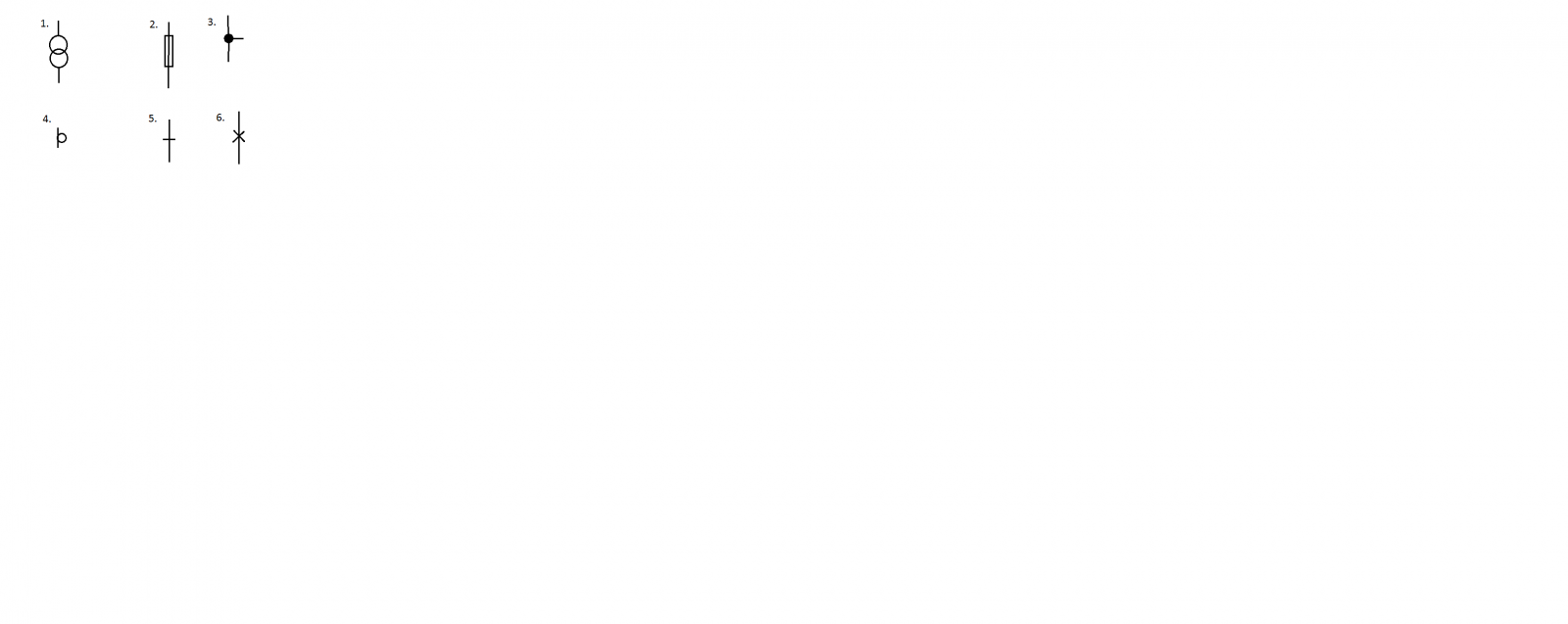

Jag hittar ej i någon bok vad dessa betyder om någon vänlig själ kan hjälpa mig med detta.
1. Transformatorkoppling vet ej om det är det rätta fackmanna mässiga namn
2.Säkring?
3.?
4.?
5.Frånskiljare?
6.Brytare?
En annan fråga som jag undrar över, frågan lyder: Det finns tre typer av nätsysytem vilka är de? Syftar dom tro på Radialnät,dubbelnät? Eller vad?

1. Transformator, generell symbol för enlinjeschema. I vissa fall symboliserar denna en transformator med två lindningar och motsvarande med tre ringar är för tre lindningar. Men väldigt ovanligt i min erfarenhet
2. Smältsäkring, generell symbol. Dock avses i många fall knivsäkring, och diazedsäkring ritas med svart "plupp" på matningssidan.
3. Kopplingspunkt i kretscheman och normalt kopplingsdosa i planritningar. Infälld eller generell symbol kan variera beroende på vem du frågar. Om jag inte minns fel så tog man bort skillnaden på ifyllda och icke ifyllda symboler i Bygghandlingar 90
4. Ser ut som en del av en lastfrånskiljare där själva brytaren har ramlat bort. Alternativt så är det en glaskrossdetektor.
5. Inte sett förut, allafall inte i lågspänningsanläggningar. Har för mig att jag sett det på högspänningsritningar men vågar inte säga betydelsen av den. I kombination med en brytare betyder strecket frånskiljare. Partmärkning? Eller två ledningar som korsar varandra där den ena är riktigt kort?
6. Spontant skulle jag säga att det är en belysningsarmatur i tak, alternativt läge för lamputlopp i tak.

I EasyEL står symbolerna för:
4: Lastfrånskiljare vänster
5: Förekommer före jordtecknet i symbolen för jordningskopplare. Finns dock inte som enskild symbol?
6: Lamputlopp tak alternativt takdosa på planritningar

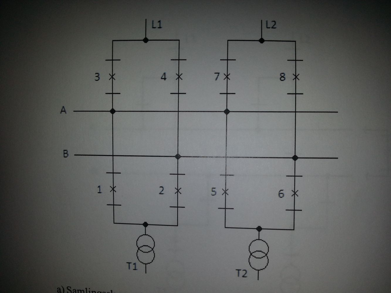

Här är symbolerna i en annan bild (Gaffelkoppling). Kanske lättare att tyda vad symbol 5 och 6 är om man ser dom i ett annat sammanhang.
Känns som 5 är frånskiljare och 6 är en brytare.

1. Transformator
2.Säkring
3.Kopplingspunkt, fast förbindning
4.Lastfrånskiljare
5.Frånskiljare
6.Brytare, med streck enl. 5 före och efter är det en lastfrånskiljare med reläskydd
Symbolerna beror ju lite på vilket program eller annat dom är hämtade ur.
