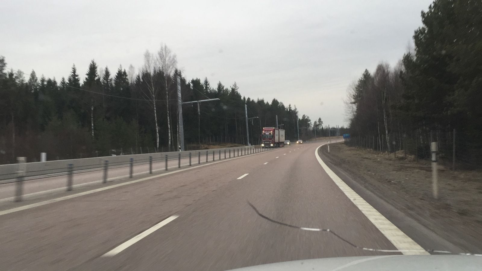

04 maj 2016 18:45 - 04 maj 2016 18:47 #16 av Mats Jonsson
För en månad sedan såg det ut så här utanför Sandviken. Ska bli intressant att se hur det blir när det är klart. :)
