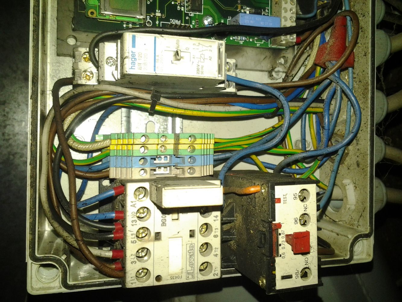

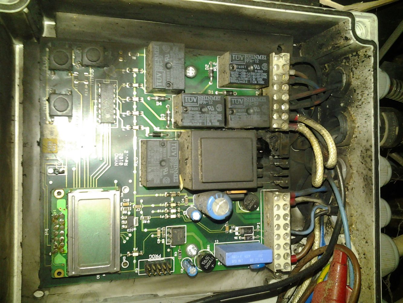

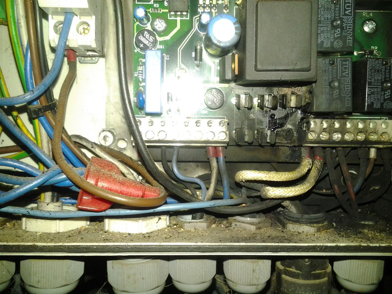

Har hjälpt pappa med återinkoppling av en trefasmotor efter att en spiral och vinkelväxel blivit utbytt.
När vi slog på strömmen så började det blixtra i styrlådan. Vad kan ha hänt?
Bakgrunden till bytet är att vinkelväxel gick sönder, men inget annat med styrlådan.
21 jan 2012 16:15 #2 av Ronnie Lidström
Jag kan inte säga att jag vet vad en "spiral" och en "vinkelväxel" är för nåt. Men antar att det har nåt med lantbruksdrift att göra?
En lekmansgissning är att det hunnit bli kondens/fukt i styrlådan medan den varit avslagen ett tag?
21 jan 2012 16:29 #3 av Patrik Hedlund
Spiralskruv kanske man skulle säga. Den matar fram flis till behållaren där den tänder.
Vinkelväxel är där motorn är monterad på sidan och styr spiralskruven som sitter 90grader åt sidan.
Det var den som hade gått sönder och när pappa upptäckte felet så hade även en eller fler säkringar löst. När han bytte säkringar så knäppte det till i motorn och säkringarna löste igen. En elektriker blev tillkallad som upptäckte att vinkelväxeln var trasig.
21 jan 2012 16:31 #4 av Rikard Ågren
Antar att det handlar om en foderskruv till en foderstation och tillhörande elmotor med vinkelväxel?
Behöver ni hjälp med ny styrning så tveka inte att höra av er
21 jan 2012 16:32 #5 av Rikard Ågren
Det var ju flis det handlade om - läste lite fort :)
21 jan 2012 16:33 - 21 jan 2012 16:35 #6 av Peder Myrne
Ja, ett överslag har inträffat iaf. Antingen p.g.a. lagrad smuts+fukt eller varmgång orsakad av en kallödning, eller så tog den ursprungliga kortisen livet av elektroniken. Tyvärr är nog kretskortet "toast"....
