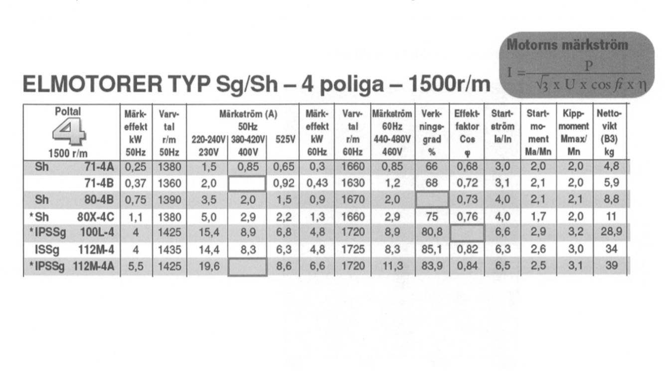

Jag går fn en elektrikerutbildning och har egentligen detta ämne bakom mig. Jag har frågat på skolan men läraren kunde inte förklara hur det ligger till. Bilden kommer ur ett övningshäfte till en äldre lärobok och min undran är hur jag RÄKNAR ut det som saknas i rutorna. Med formeln ovan kommer jag dessvärre inte helt fram. Svaren har jag ifrån facit men ingen övrig förklaring.
Vad gäller den saknade märkströmmen i kolumnen under 50 Hz finns svaret redan i bilden i kolumnen under 60Hz - men jag förstår inte hur jag ska räkna på detta.

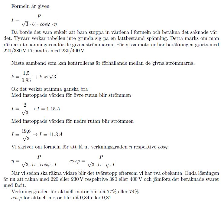

Beklagar att du inte har fått någon bra förklaring. Kika på nedanstående bild och se om du kommer på hur du kan göra.
Kom ihåg parenteser under bråkstrecket om du har en formelräknare och kolla så att rottecknet bara tar med talet 3 och inte övriga siffror

Lorentz svar bringar lite klarhet i det hela med. Bara att stuva om och test räkna med dom olika spänningarna.

Tack för ett uttömmande svar. Det enda jag kan tänka mig vad gäller bilden är att man inte har använt exakta värden och stoppat in i formeln eftersom det inte riktigt stämmer kolumnen igenom.

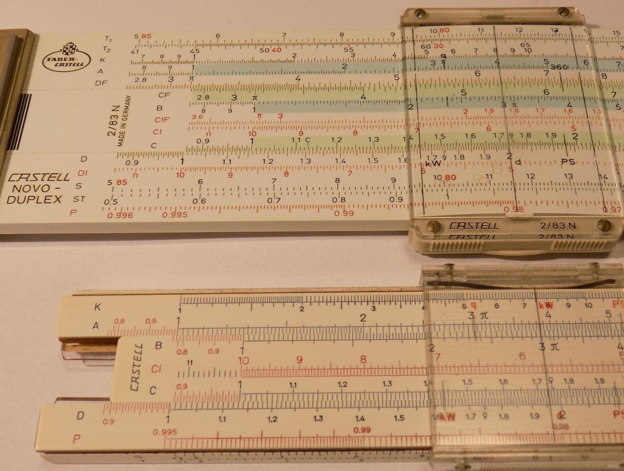

Bara för skojs skull kommer här en bild på beräkningen av strömmarna på två olika räknestickor.
Under 1:an kan svaren läsas av cirka 1,15 och cirka 11,3. Var decimalkommat ska placeras måste man hålla reda på i huvudet eller på papper.
[/strike]
Troligen är värdena i uppgiftens tabell så gamla att de har beräknats med räknesticka.

Bilden i det tidigare inlägget visar en sådan räknesticka och en räknesticka med utökad skala som gav större precision vid beräkningar.
