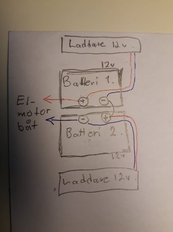

Då ska jag låta ladda de 2 blybatterierna var för sig med två olika 12v-laddare. Batterierna kommer att vara seriekopplade enligt bifogad bild och motorns kablar kommer att vara fast monterade. Kan jag dessutom låta laddarnas kablar sitta fast monterade på batterierna enligt bilden?
Ska köpa 2 st panelvoltmetrar, bra idé! (se länk nedan). Dessa monterar jag bara på respektive batteri?
cdon.se/bygg-verktyg/digital-matare-dc-2...er-rod-led-p49773181

Om laddarna är gjorda så de inte riskerar att dra ström bakvägen från batterierna då de inte matas från elnätet, och om de är tillräckligt fukttåliga för att ständigt sitta i en båt, så bör det gå bra.
Det var just ett sånt panelinstrument jag tänkte på. Notera dock att det finns även andra sorter med ram och skyddsglas, så de blir lättare att montera (men då kanske man måste betala lite mer för dem). Och tänk på att strömförbrukningen på 30 mA inte är helt försumbar, ordna gärna en strömbrytare så du kan bryta strömmen till instrumenten när de inte används, så de inte drar ur batterierna.
Och säkra av laddar- och instrumentkretsarna så att inte ett fel i en laddare eller voltmeter kan orsaka kabelbrand.
