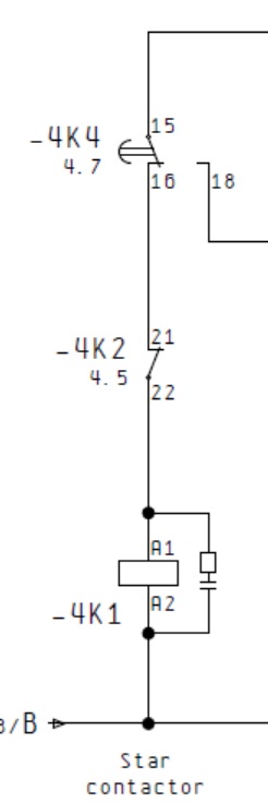

Jag har fått detta kretsschema i handen och undrar över symbolet som ligger parallelt över reläét (har fan inte stött på de innan - annars retas min demens mig redan)
Jag har letat som en tok i diverse ritningsprogram, men hitter det inte.
Vad jag tänker är det er ju ett kretsschema, så en kondensator kan det inte vara - kanske transientskydd??

Ser ut som en RC-krets. Motstånd + kondensator

Sant!
Men detta är ju ett kretsschema, då borde ju innehålla symbolik för funktioner och inte komponenter.

Ja, kan jag hålla med om, men det finns nog saker som ej har någon etablerad symbol.
Jag tycker i alla fall att det verkar vara en avstörningskondensator det där, det är en kondensator med resistans i serie, i samma komponent.
Här en bild på en, som förträffligt nog har en bild över det interna innehållet på sig, det är långt ifrån säkert att alla har.
