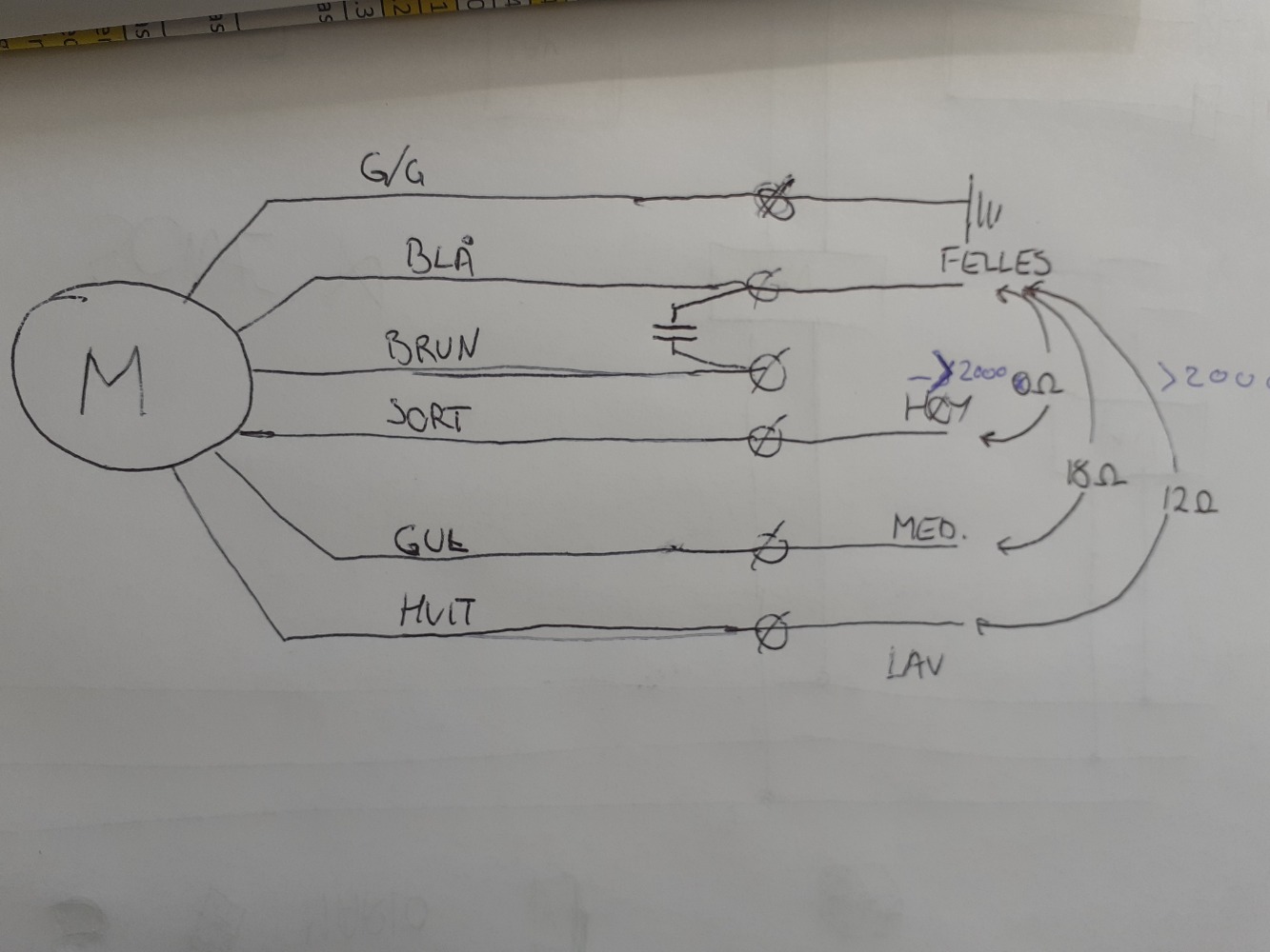

Håller på med att felsöka motor, och har funderingar på hur jag ska mäta och mellan vad... hur tolka.
Får >2000 mellan svart och blå

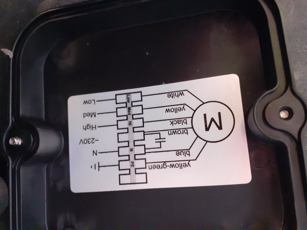

Jag antar att motorn är avsedd att driva någon fläkt, pump eller annan last som kräver högre moment vid ökande varvtal. Varvtalsregleringen sker förmodligen genom motstånd (resistiva eller induktiva) som kopplas i serie med motorns huvudlindning (den som ligger mellan svart och blå) vid de lägre hastigheterna. Hjälplindningen bör vara ansluten mellan svart och brun.
22 jun 2020 05:17 - 22 jun 2020 06:54 #3 av Manuel R

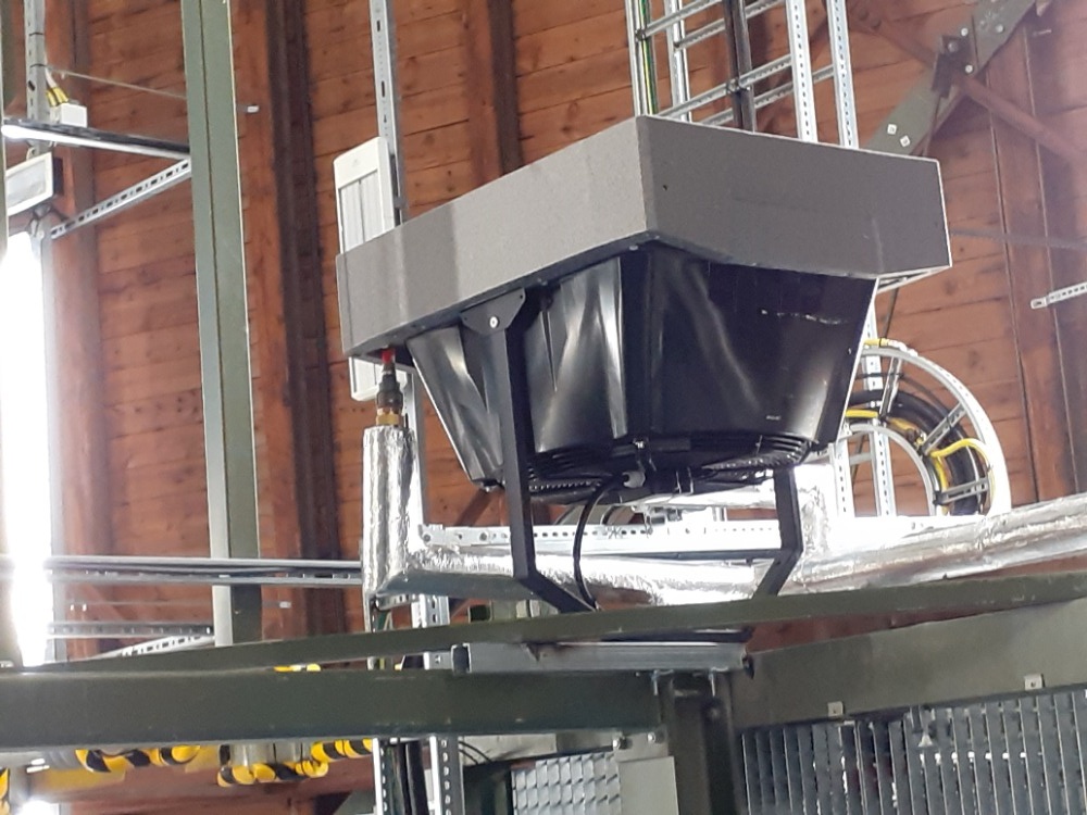

Det är en ny motor som driver en aerotemper.. det finns ca 4 st på denna kurs, mätte på en av de andra , fick då 16 ohm,24ohm och 35ohm över de olika trinnstegen... för att jämföra. När denna är kopplad går effektbrytaren, när jag bryter vid arbetsbrytaren, så funkar kursen utan problem. Så jag antar att linningen är problemet. Men ville mer veta om jag mäter rätt när jag felsöker. Eller om jag är ute och cyklar och borde hålla mig till att koka kaffe hahahah nästa gång ka ske jag inte har en liknande som jag kan jämföra med.. därför ville jag kolla med er om hur jag ska mäta så att säga? :) kan jag megga? Och över vad meggar jag?

Nej har Inte demonterat motorn, då min uppgift var bara och se lite på den , och ge en generell opinion om det är fel på denna aeorotemper. Så att de kan byta ut den. Det är en ny installation, rörläggar firma som har ansvaret.
