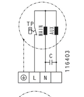

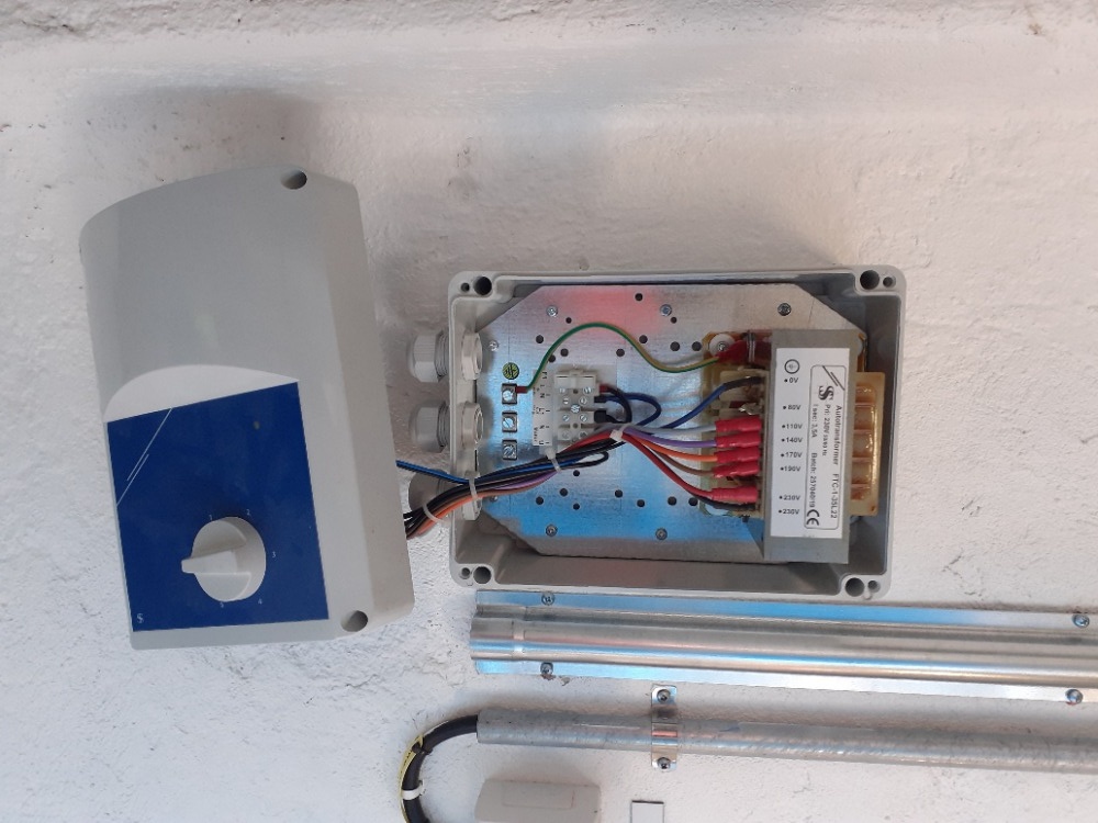

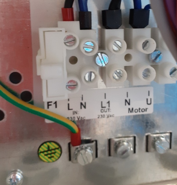

Motor och styrskap... har lite svårt å förstå stå vad L1 ut och U på styrskap , ska jag ha en 4 ledare och koppla U mot aux för trinnstyring ?

L1 är en 230V-utgång och används för t ex styrning av spjäll.
Motorn kopplas in mellan U och N. Aux är en extra lindning i motorn som kopplas via kondensator för att kunna starta 1-fasmotorer åt rätt håll.
Det kan lätt bli lite förvirrat, då plinten i motorn heter L enligt skissen du skickat.
Alltså, koppla N mot N, U mot L.
