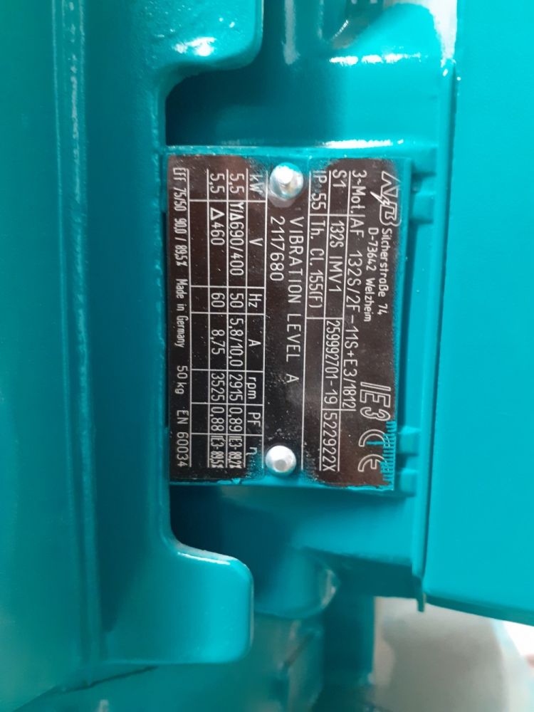

Kanske en dum fråga, vad avgör hur motorn ska kopplas, när en frekvensomformare finns? Är det y koppling som gäller?

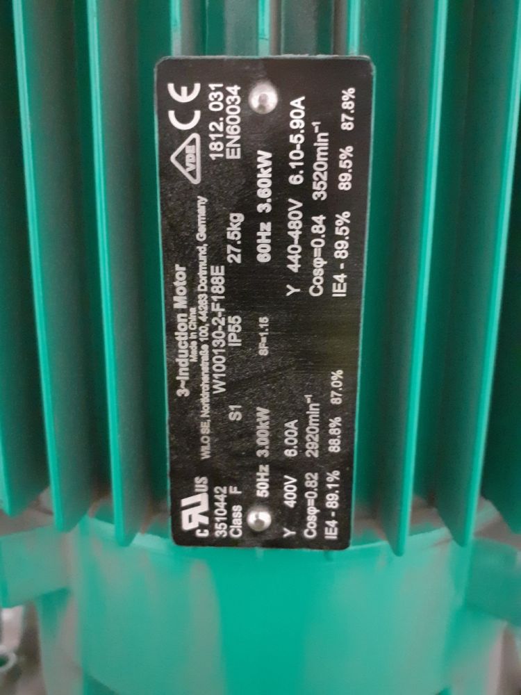

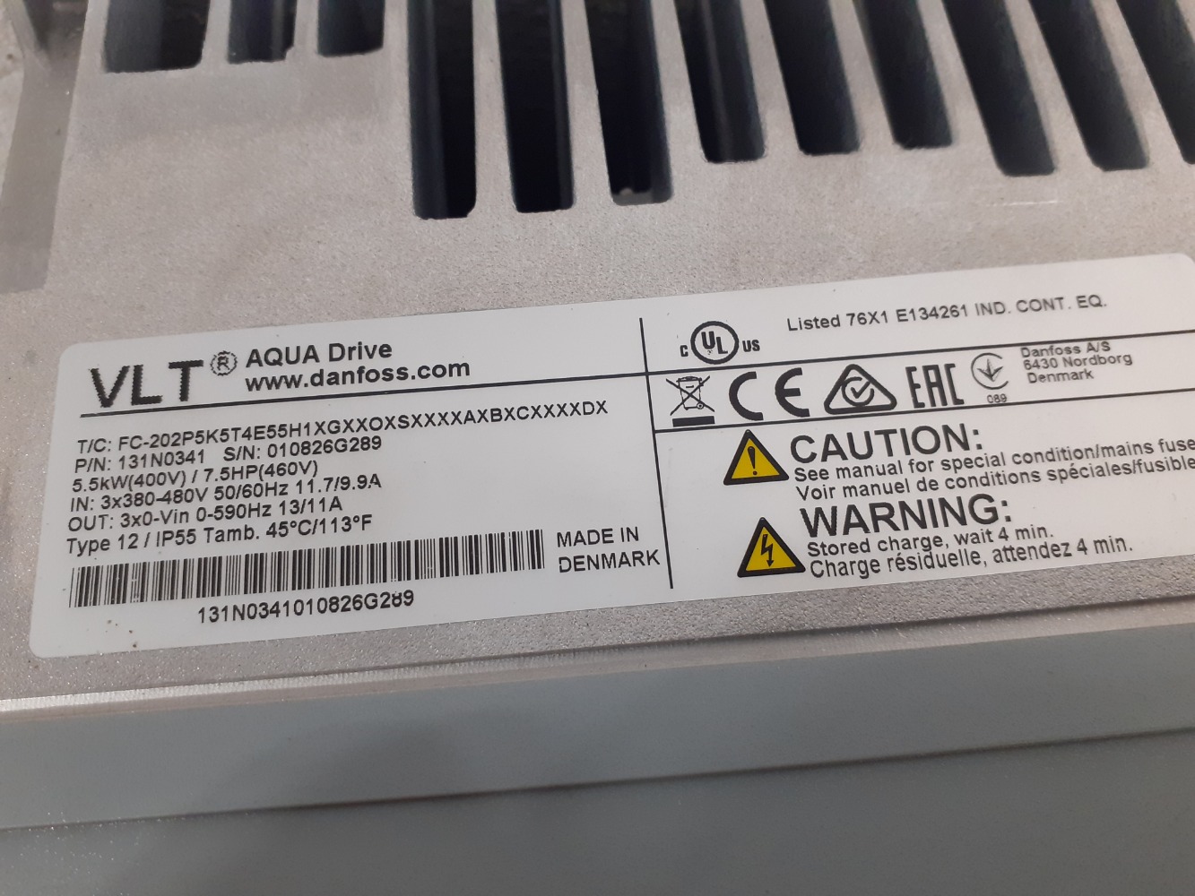

16 jan 2020 21:13 - 17 jan 2020 04:49 #4 av Manuel R
Svar från Manuel R i ämnet D eller y koppling..
Då blir denna D- kopplad :), (?) Hahahhaha
Huvudspänning 3×400v , frekvens omriktare innan motor av samma slag som bilden tidigare(danfors).
Såg någonstans i nån text, att följ tillverkarens anvisning för väl av säkring vid start med frekvensomriktare.
Kunde inte hitta någon info om det... sökte men fann bara lite dokument om de olika kopplingarna.
Så kanske inget jag behöver tänka där... vill mest vara förberedd på olika misstag, de har gjort när de lagade dokumentationen på värmecentralen, denna motor skulle vara en enfas motor . Och det blir att bygga om i centralskåpet ...
