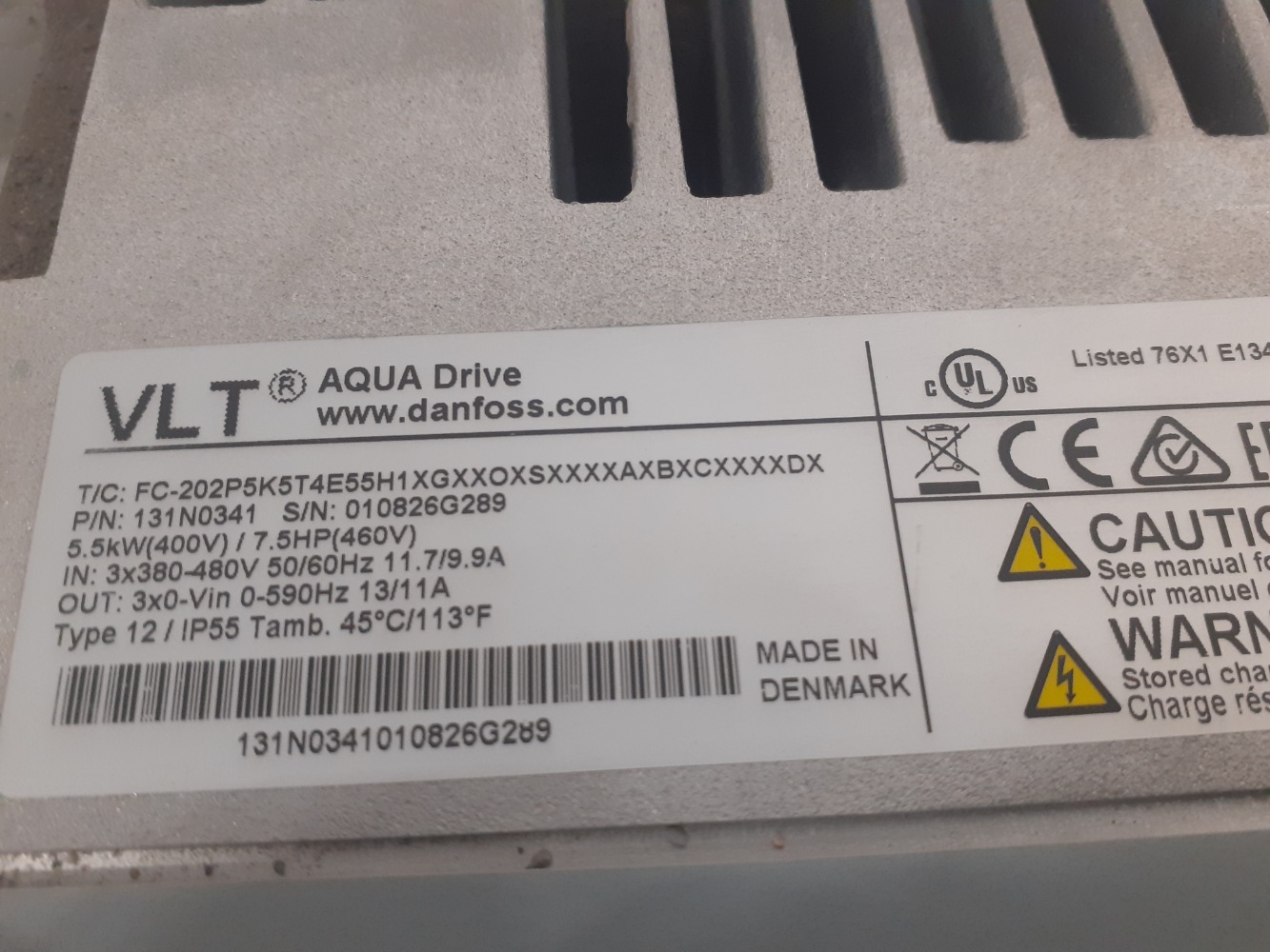

Mätte upp 0.19 ohm i centralen. Men hade inte kollat omformarens skylt... tänkte att det var motorns märkskylt jag skulle gå efter. :)

Du lär kunna dimensionera efter motorns ström och se omriktaren som överlastskydd.
