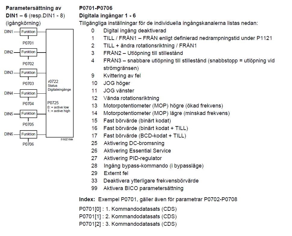

Ja, har också kollat i manualen på det, säkert 1000 gånger, och jag fattar ingenting. Men kanske svaret finns på sidan 56, där finns en lista på olika typer av digitala ingångar som man kan "assigna" en viss fysisk ingång. :silly:
Kan det vara typ 16 som är ett fast "börvärde"?
