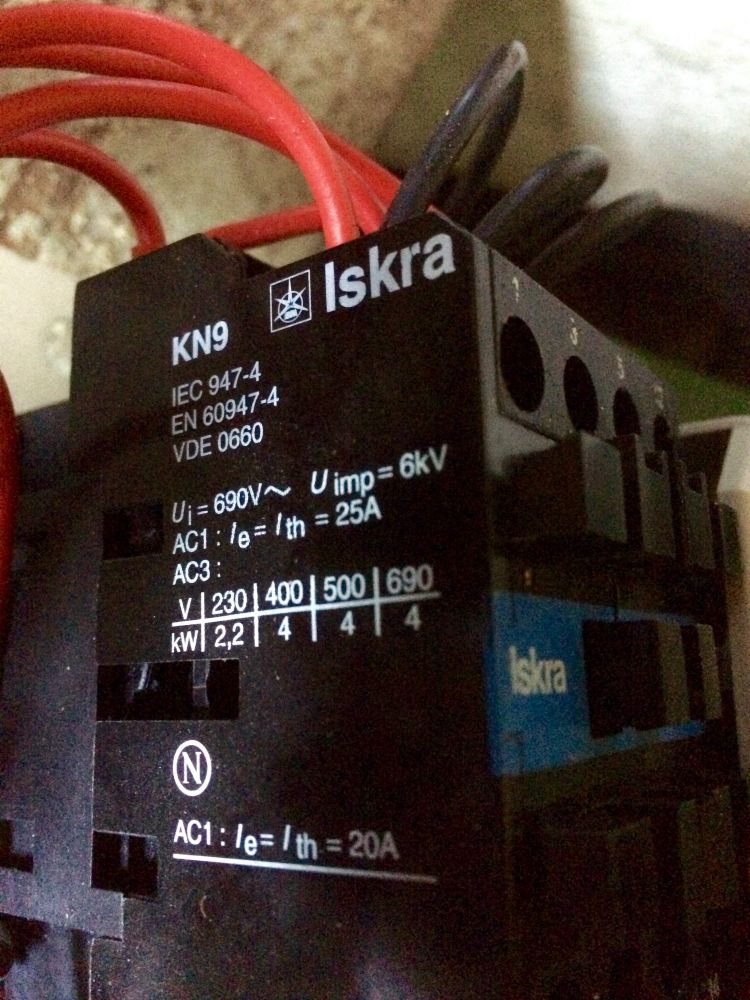

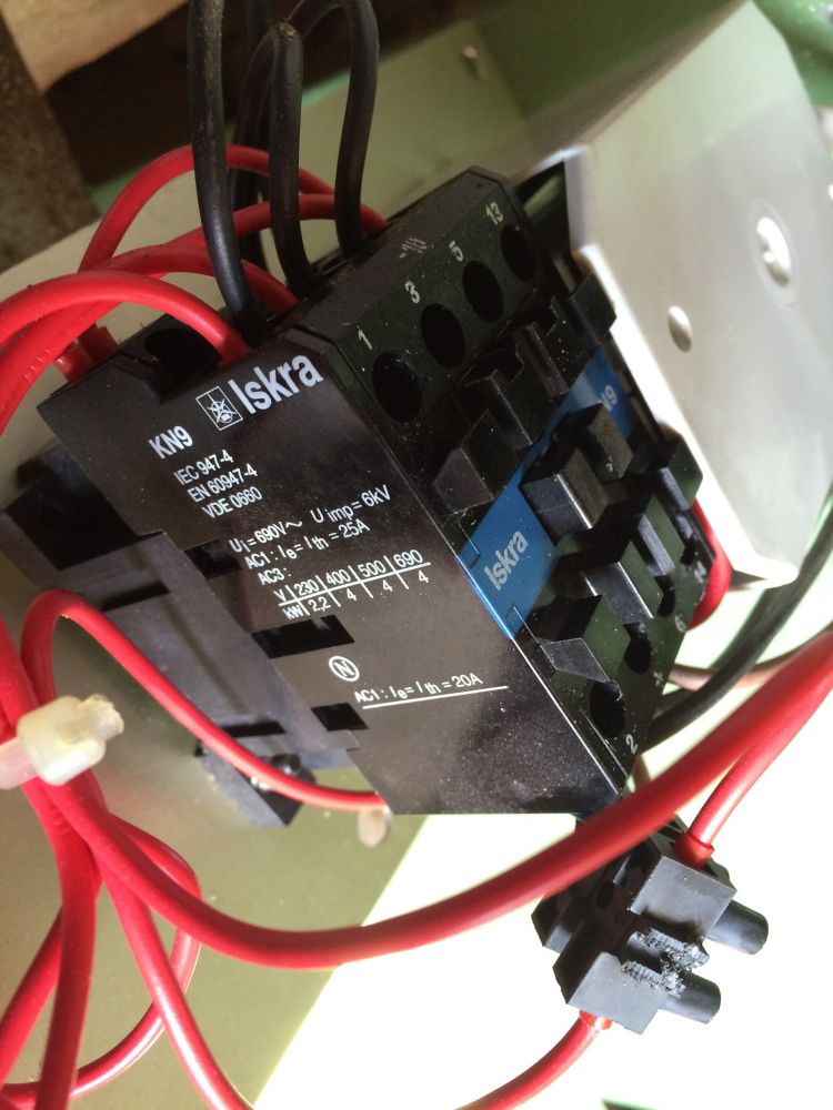

En svart dosa som heter ISKRA KN9(se bild). Den innehåller någon form av magnet som inte vill koppla ihop när jag startar maskinen, trycker jag däremot fysiskt ihop magneten(på de två plastbitarna i det blåa bandet) med strömmen påslagen så startar maskinen! Är det någon form av magnetbroms kanske...

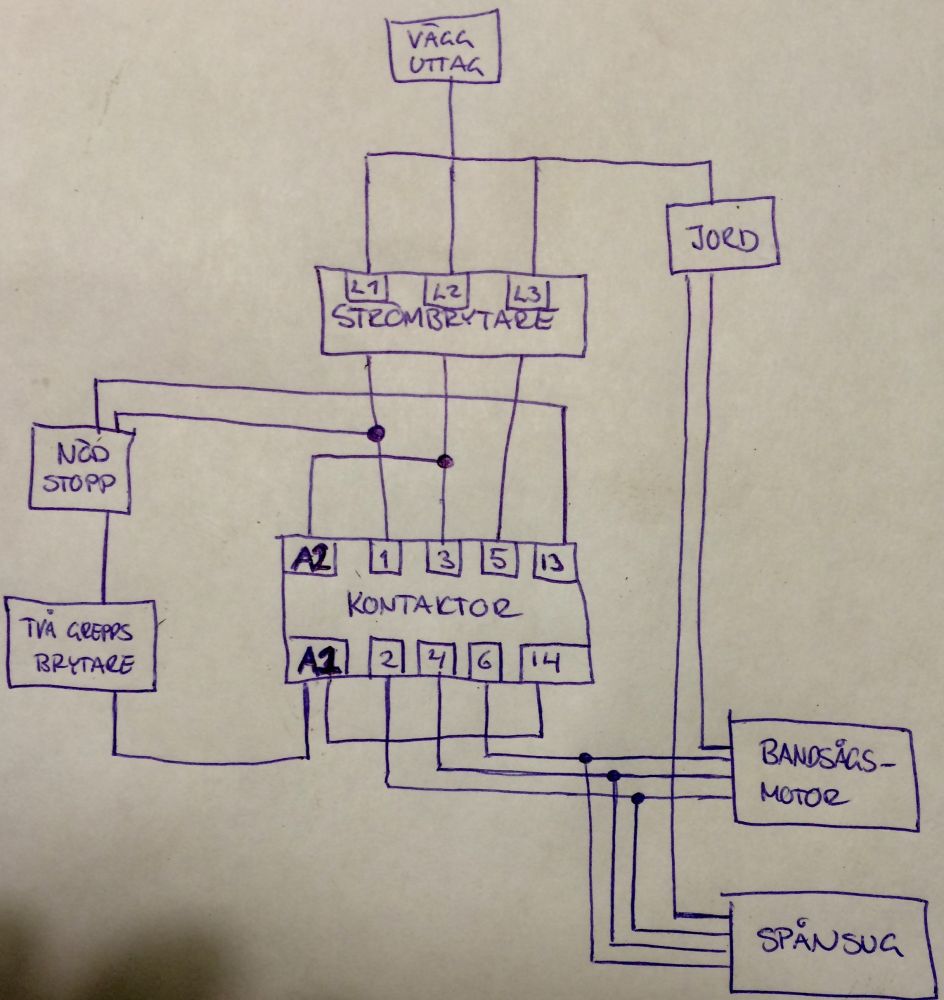

Sen har jag gjort en ritning på hur allt e kopplat. Lite felriktat i toppen, jorden är såklart inte kopplad till L3, men jag tror ni fattar :-)
Både vägguttag o såg saknar "nollan"(blå kabel)...
Allt verkar stämma förutom att jag inte får någon spänning mellan A1 & A2. Känns som om kontaktorn är det som är sönder!

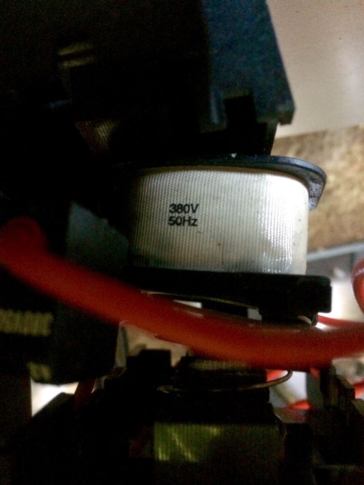

Vilken manöverspänning är kontaktorn gjord för? Lik- eller växelspänning? Ofta står det inte tillsammans med övriga data på kontaktorn, utan antingen i närheten av A1-A2 eller direkt på spolen, då finns det ofta en öppning i kåpan så att man kan se märkningen på spolen.

Ola Modéer skrev: Allt verkar stämma förutom att jag inte får någon spänning mellan A1 & A2. Känns som om kontaktorn är det som är sönder!
I så fall är felet i antingen "nödstopp" eller "tvågreppsbrytare" i din skiss.
Att manöverspänningen inte slås till.
01 sep 2016 05:10 #12 av Electrum
över 13, 14 sitter det en slutande kontakt, som med hjälp av kretsen i nödstopp skapar en självhållande krets som utgör nollspänningsutlösningen.
Dvs, det som gör att sågen inte kan gå igång av sig självt direkt efter att strömmen kommer tillbaka efter ett strömavbrott.

- Kopplade förbi nödstopp & "tvågreppsbrytare"(måste hållas in i startögonblicket). Ingen skillnad! Motorn startar inte, går att manuellt starta den genom att fysiskt påverka kontaktorn.
Nya mätningar:
A1-L1 = 0V
A1-L2 = 400V
A2-L1 = 400V
A2-L2 = 0V
- Någon pratade om ohm mellan A1-A2 och det ligger på ca 50-60ohm
- Ang. märkningar o data/prestanda på kontaktorn så se bifogade bilder!
