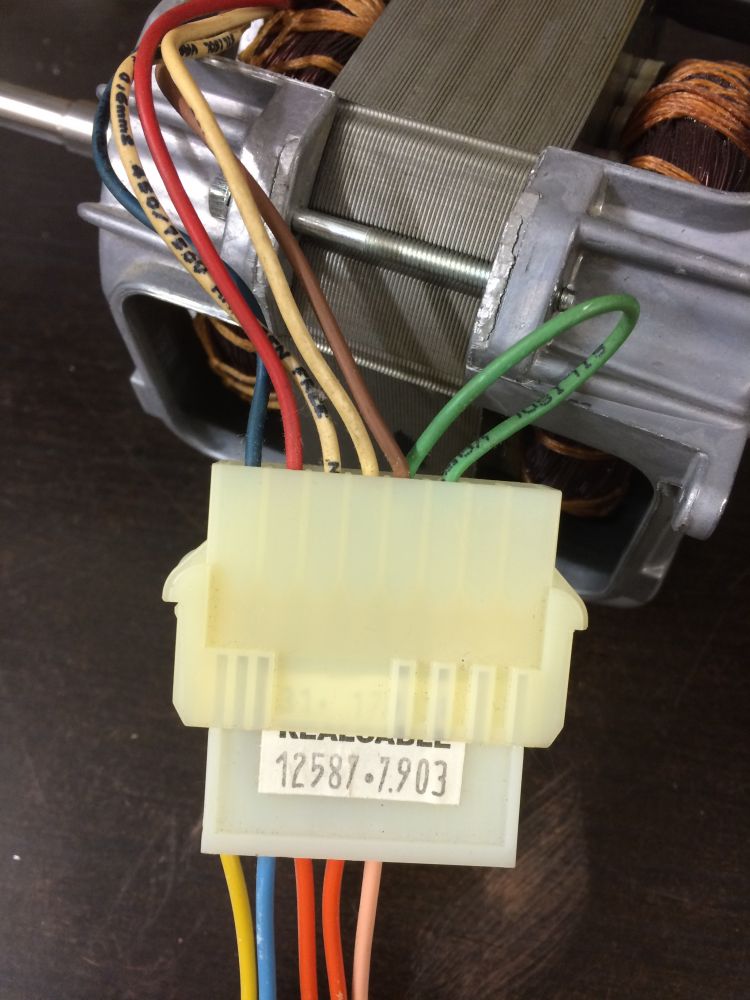

Här om dagen meckade jag isär en torktumlare med trasig drivrem för att ta vara på motorn men jag kan inte komma underfund med har jag skall koppla motorn. för att driva den separat från all annan elektronik, alltså direkt med en 230v kabel i väggen.
Här har jag 2 bilder med lite information om motorn.
Den röda och blåa kabeln var inkopplade till kondensatorn (9uF) det är ca 44 ohm om man mäter motståndet mellan den röda och blå, om detta skulle hjälpa till.
Om man mäter motståndet mellan de 2 vita är det näst intill 0 ohm ingen av de vita verkar vara ihopkopplade med någon av de andra kablarna. så jag vet ej vad de är till för.
om man mäter från den bruna kabeln lägst till höger är det 22 ohm till den röda samt den blåa.
Jag har ingen aning om någon av er här på forumet kan sådant men jag tänkte att det var värt ett försök :)
Skulle vara mycket tacksam om någon hjälpte mig :)

Det du har är troligtvis en 3fas asyncron motor med kondensator. Det betyder att den gå på fas och nolla. Enligt skylten är den 2 polig. Det är dock svårt att se från fotona hur du ska koppla. Men en lednng mot nollan, en ledning mot fasen och den 3:e mot kondensatorn. Försök och hitta en jord först och koppla in den. Använd jordfelsbrytare och jordat väggutag.

Det bästa är ju om du kan hitta ett elschema för den skrotade torktumlaren. I bästa fall kan det finnas hopvikt och instoppat nånstans i maskinen, annars kanske det går att googla fram.
Tvättmaskinsmotorer och liknande brukar vara "symmetriska" enfas asynkronmotorer, dvs att motorn har två identiskt likadana lindningar som ligger 90 grader förskjutna till varandra i statorn, det brukar synas tydligt om man tittar på hur härvorna ser ut.
De två lindningarna är hopkopplade i ena änden, och kondensatorn ligger mellan de båda fria ändarna. Lägg på nätspänning mellan mittpunkten och ena eller andra polen på kondensatorn beroende på önskad rotationsriktning.
De två vita ledningarna går förmodligen till en termokontakt som fungerar som överhettningsskydd, den ska ligga i serie med nätspänningen till motorn.

Tack så jättemycket!!! Jag kopplade som ni sa och den funkar klockrent :)

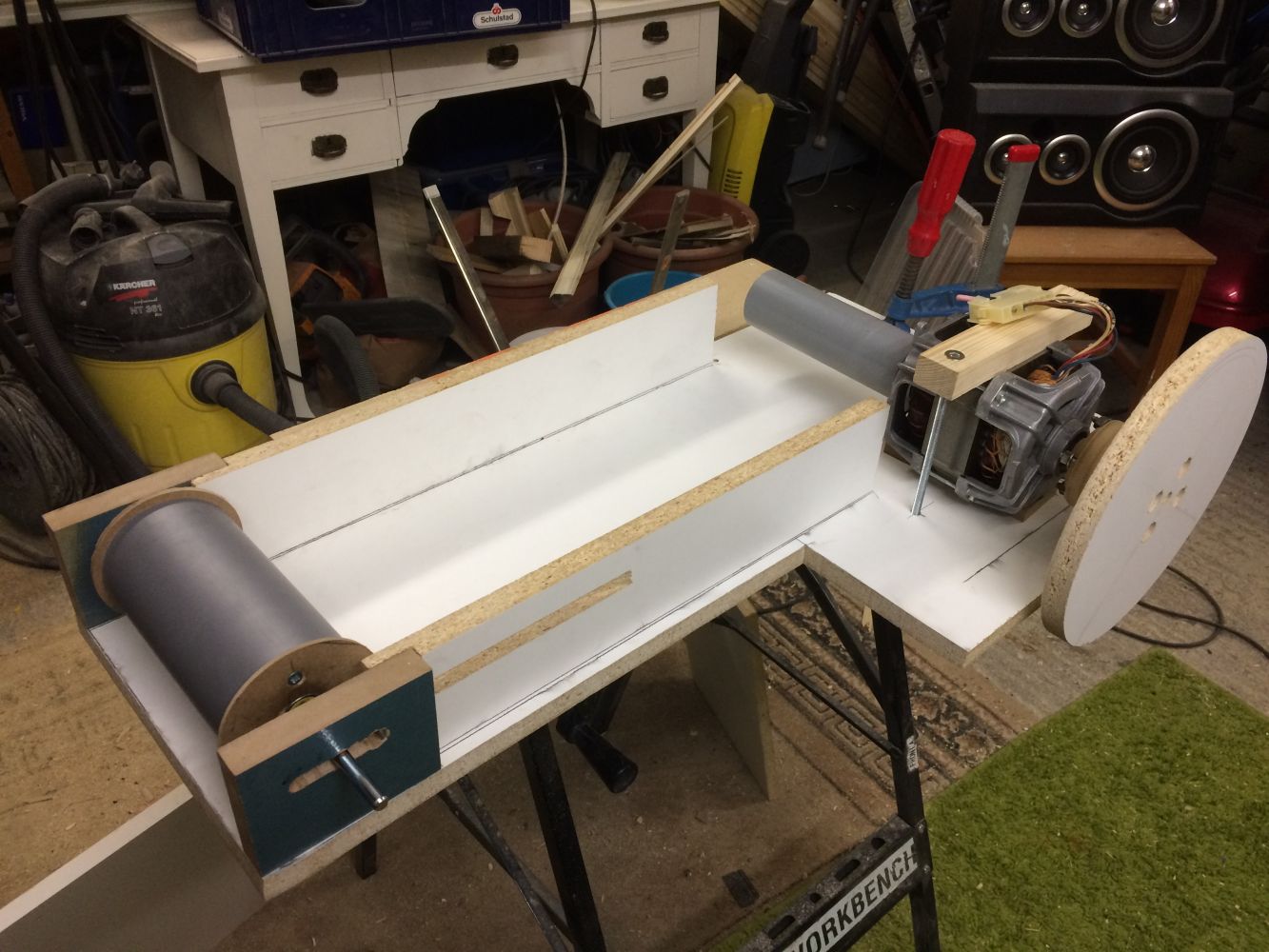

Började försöka bygga på en bänkslipmaskin av den idag :) kan ta någon bild av den sedan om ni är intresserade :)
24 jan 2016 19:33 #7 av Stefan Ericson
Oskar, låter bra att du skickar in en bild. :)

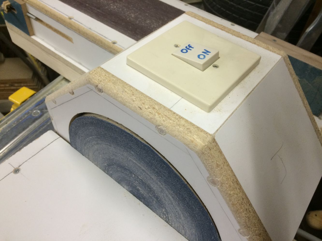

25 jan 2016 16:39 #8 av Oscar
okej här kommer första bilden :) kan skicka en till när den är färdig...
25 jan 2016 17:18 #9 av Stefan Ericson
Oskar!
Det ser seriöst ut! :)

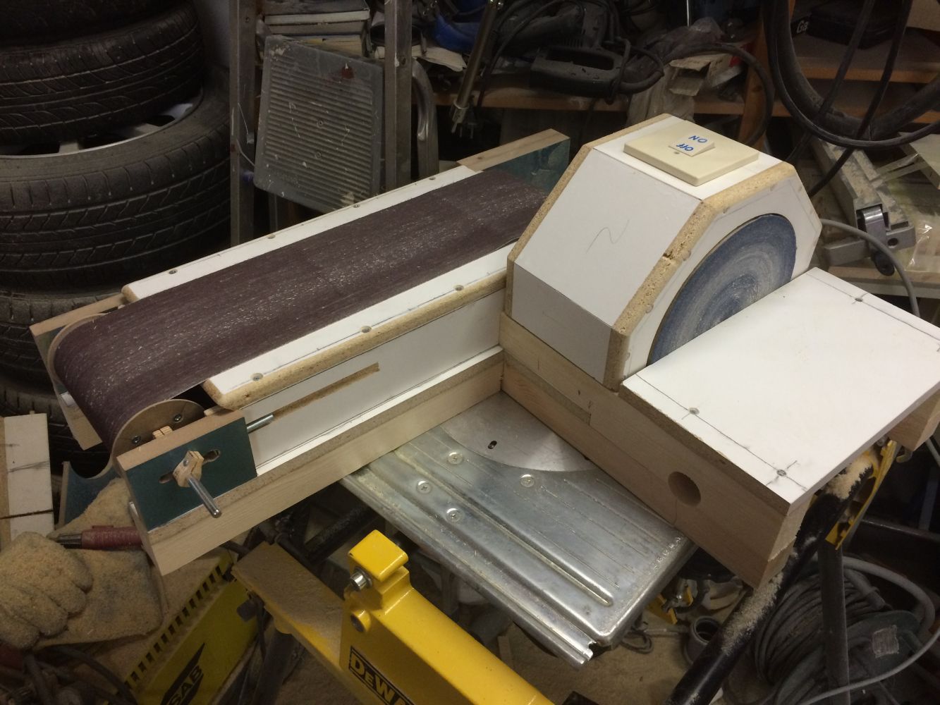

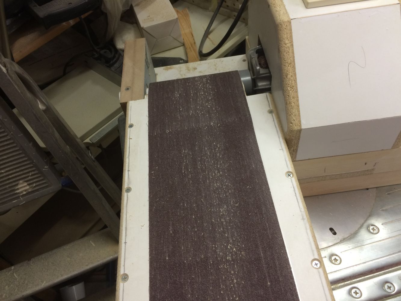

20 feb 2016 17:36 - 20 feb 2016 17:37 #11 av Oscar
Hej igen, nu är den färdig så här är några fler bilder :)
Följande användare sa tack: Bo Siltberg, Claes Börjesson, Torbjörn Forsman
20 feb 2016 18:10 #12 av Stefan Ericson
Oskar!
Den kommer du nog få nytta av! :)
20 feb 2016 18:34 #13 av Oscar
Japp det tror jag :) , den ända nackdelen är att motorn är lite i svagaste laget. Men det gör inget, man skall inte ha bråttom när man slipar.

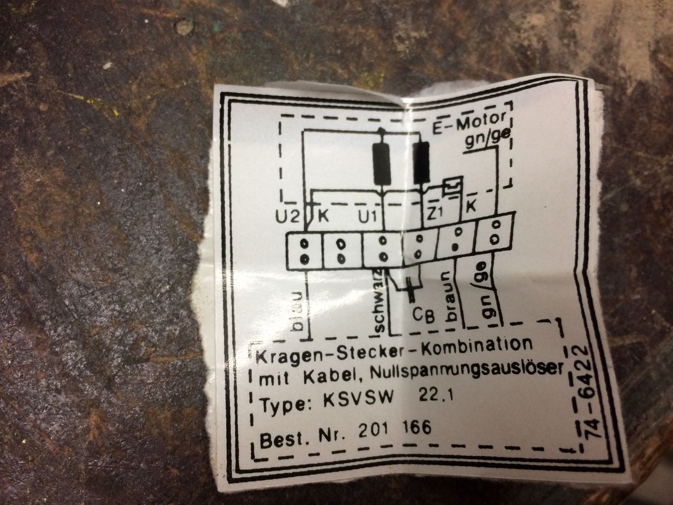

Hej igen, På senaste tiden har jag bland annat byggt en dammsugare med en trefasmotor, den förstod jag hur jag skulle koppla.... Men nu igår var jag på den lokala järnhandel som skall läggas ned. Jag fick tag på en elmotor för 150kr. Den verkar vara till för en bordsåg eller liknande då den har fäste för någon typ av skiva.
Jag trodde det var en helt vanlig motor, men när jag öppnade den för att se hur jag skulle koppla in kablarna förstod jag inte till 100% hur det var tänkt. Det sitter iallafall en ganska stor kondensator på den.
Här är några bilder på hur det såg ut:
Är det någon som vet hur man skall koppla?, av kopplingsschemat att döma verkar det inte som att den är till för att köras på endast fas och nolla?
Med vänlig hälsning Oscar Ehrler (Flixarz)
03 dec 2016 17:12 #15 av elmont
Är det inte bara från höger: Jord, överhettningsskydd i motorlindning som kan kopplas till ev manöverkrets, kondensator, fas+kondensator, nolla.
03 dec 2016 21:52 #16 av Oscar
Det låter rimligt! Tack för hjälpen!:)
