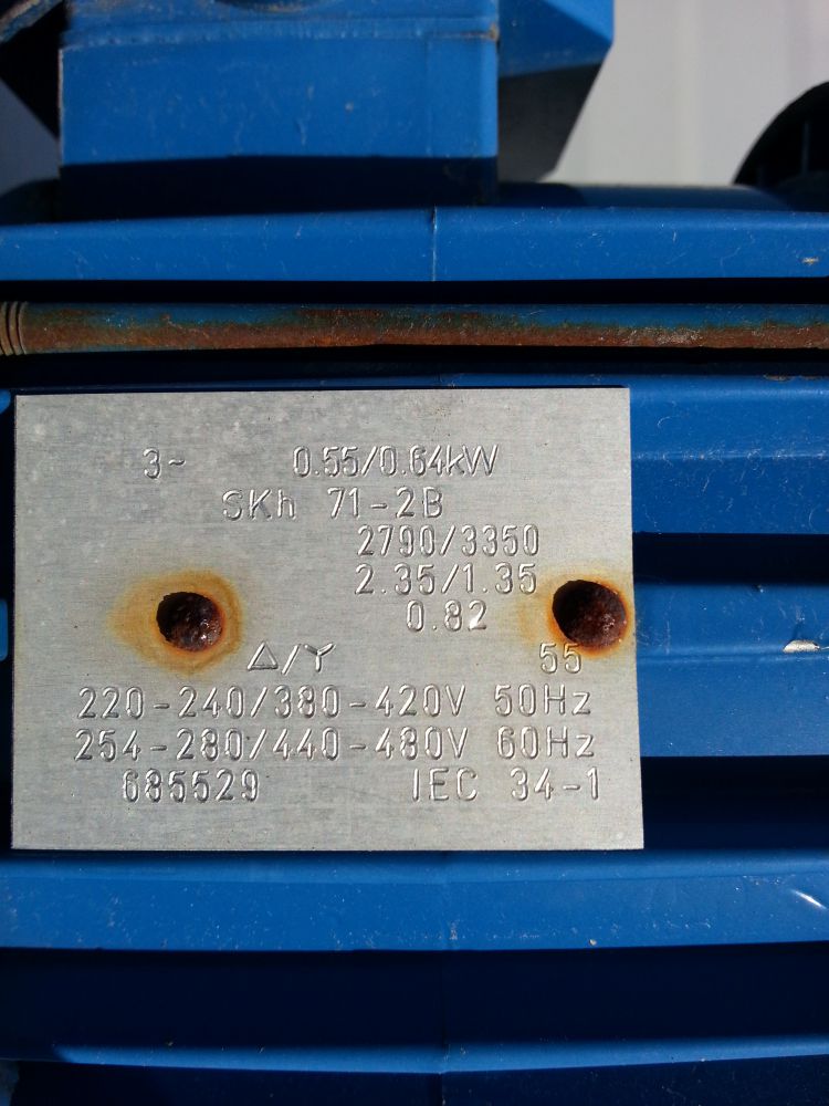

Jag ska installera ett motorskydd på en gammal begagnad fläktmotor. Så här ser märkskylten ut:
Där har man alternativen 2,35A eller 1,35A väl?
Om jag kollar i Selgas gamla lista så ska 0,55kW ha en märkström på 1,6A.
Om jag kopplar in den och mäter så ligger strömmen på 1,3-1,7A.
Känns inte som att något av det som står på märkskylten stämmer. Är det pga att det nu är 400V istället för 380V?

Skall man lita på märkplåten (men jag är inte 100) så har du i alla fall en
3-fas motor
cos fi = 0,82
2790/3350 varvtalet (rpm)
Vid D-koppling
220-240 V fasspänning
2,3 A lastström
Vid Y-koppling
380-420 V fasspänning
1,35 A lastström
Denna motor skall alltså kopplas Y ett 400/230 V nät och då bör lastströmen ligga på 1.35 A vilket verkar stämma med ditt uppmäta värde.

Märkskylten innehåller följande information:
Märkeffekt på axeln 0,55 kW för 50 Hz och 0,64 kW för 60 Hz.
Asynkrona varvtalet 2790 rpm för 50 Hz och 3350 rpm för 60 Hz. Det synkrona varvtalen är 3000 rpm resp 3600 rpm.
Märkström 2,35 À vid D-koppling och 1,35 À vid Y-koppling.
50 Hz: 220-240 volt resp 380-420 volt
60 Hz: 254-280 volt resp 440-480 volt
Uppmätt ström varierar mellan 1,3 - 1,7 À vilket sannolikt betyder att motorn är D-kopplad och inte fullt belastad.
Motorskyddet ska ställas in på 2,35 À vid D-koppling.

22 maj 2014 06:40 #15 av Reijo Eriksson
Den elektriska effekt P = U * I * cos(pi).
För 50 Hz: P = 400 * 2,35 * 0,82 = 771 W
Verkningsgrad= 550/771 = 0,71
För 60 Hz: P = 460 * 2,35 * 0,82 = 886 W
Verkningsgrad= 640/886 = 0,72
