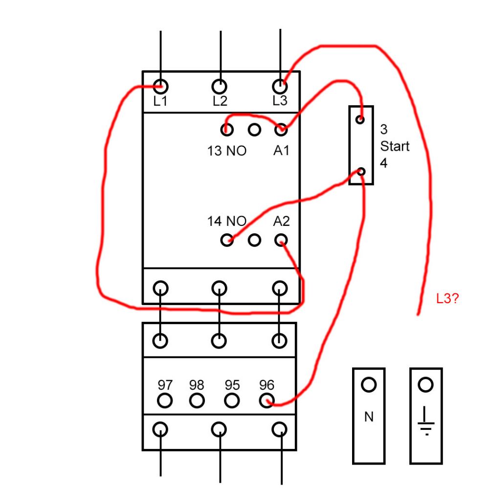

Har en kotaktorlåda med kontaktor och motorskydd med start och stopp knapp utanpå kapslingen.
Det är en färdigkopplad hållkrets för startknappen.
Mellan 95 NC på motorskyddet och Noll-plint läggs ett nödstopp in.
Vad gör jag med den långa kabeln som går från ovansidan L3 på kontaktorn?
Känns som att den är överflödig?

Du har inte en 400V-spole på kontaktorn så att du ska koppla L3 istället för nollan?
21 okt 2012 19:26 #4 av Peder Myrne
Kan vara istället för anslutningen till N.
Om spolspänning 400V och 230/400V nät.
22 okt 2012 18:45 #5 av Michael M
Det jag har fått lära mig är att kontaktorn bör vara sista komponent i styrkretsen och helst över en fas. Detta i och med att spolen ej ska få spänning över sig vid ett jordfel i styrkretsen.
22 okt 2012 21:41 #6 av Friedrich Lossien

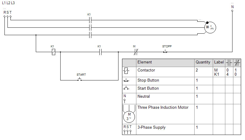

Om du har en 400V-spole så låter du L3 gå till nödstoppen och återvända till anslutning 95 på motorskyddet. Men tänkte du stanna motorn på nödstoppen istället för en stoppknapp?
Är det en 230V-spole så kan du koppla såhär:
Lägg in nödstoppen före motorskyddet i så fall.
