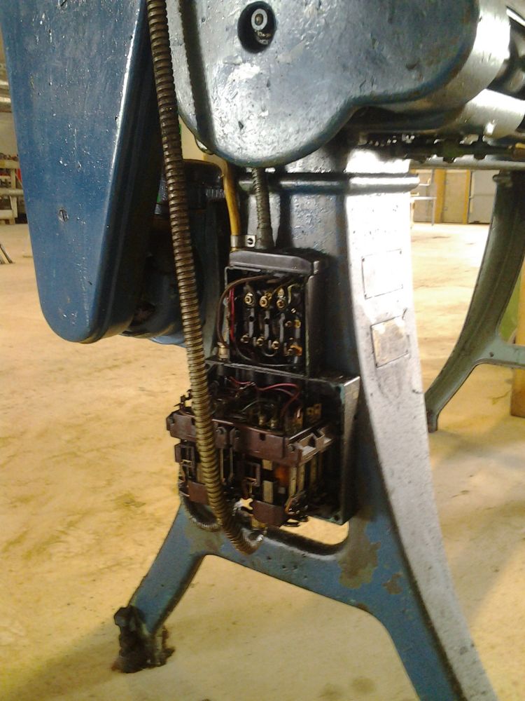

Ska byta styrning på en svarv från 1954 och skulle gärna vilja veta hur den nuvarande styrningen fungerar och gärna förslag på vad man ska byta till.

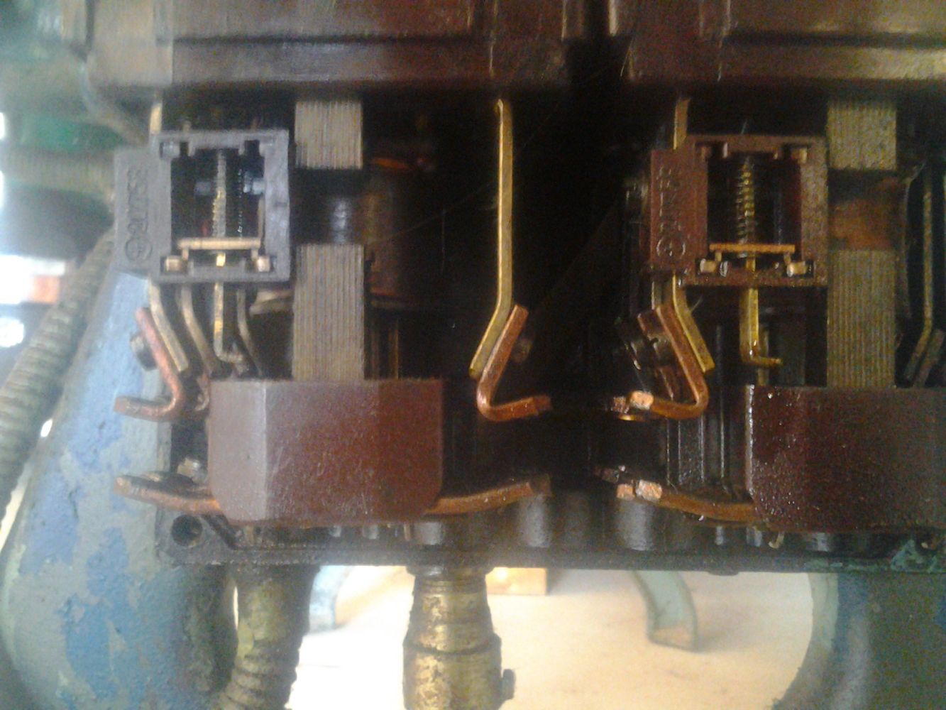

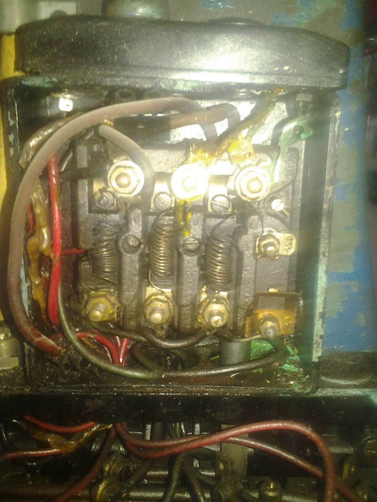

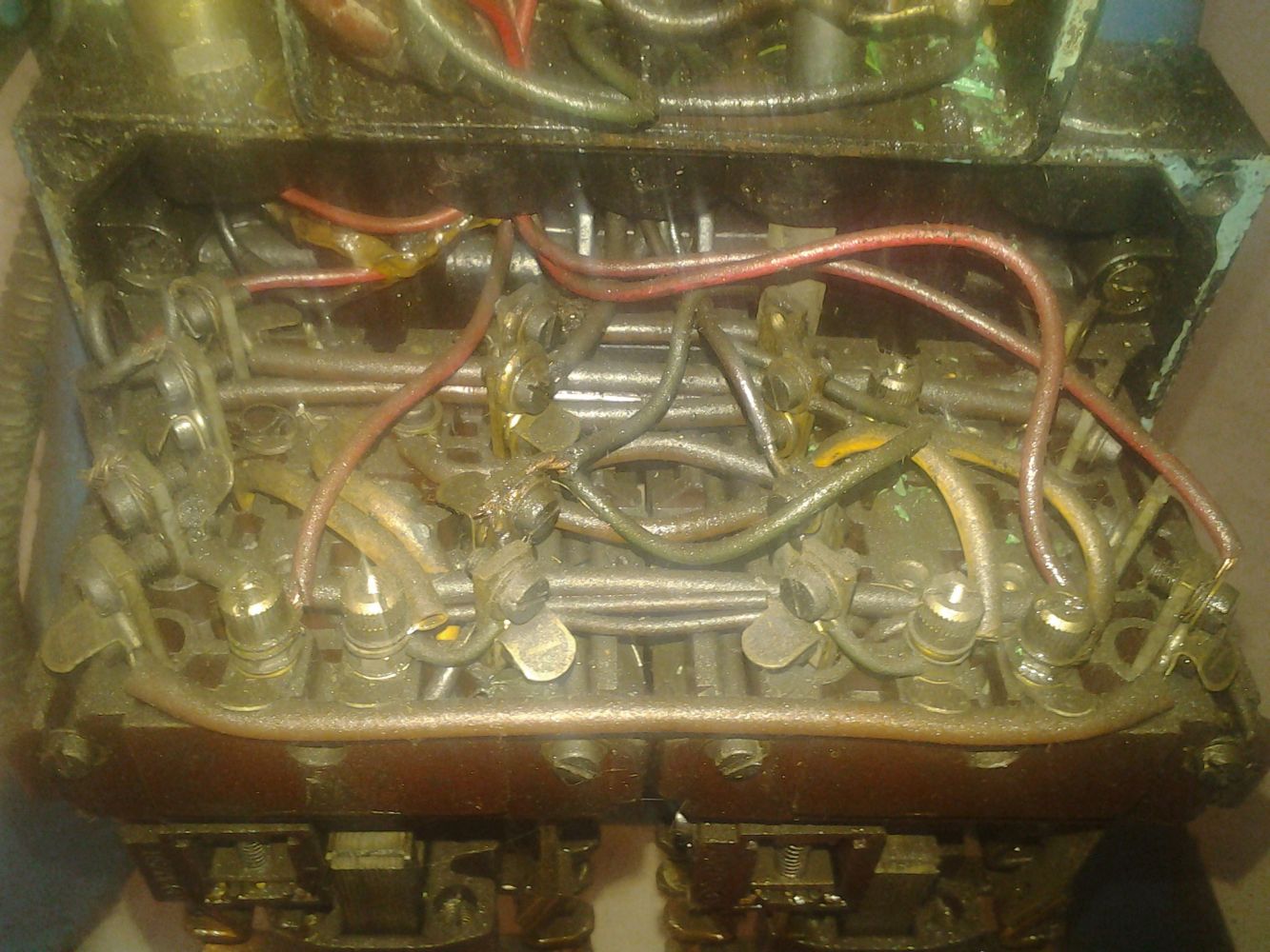

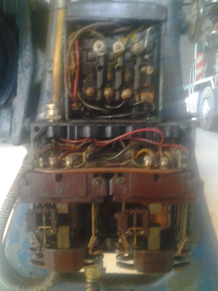

Som det verkar så är det två hastigheter eller är det fram- och back kanske? Sitter en styrlåda med tre knappar (0, I, II), en låda med två kontaktorer och tre ledare och jord till motorn. Eftersom det är endast 3 ledare till motorn så tyder det väl på att det är fram- och back? Brukar det vara fram- och back på svarvar?
Här är lite bilder:

Två kontaktorer tyder ju på fram/back o tre ledare till motorn samma sak. Men I/II omkopplare tyder ju mer på två hastigheter.
Vilka behov av styrning finns? Det går ju att köra på kontaktorer och brytare, och motorskydd då. Eller en frekvensare så kan du lägga in både variabla och fasta hastigheter och fram/back, och även backen via hastighetskontrollen om du så vill.
13 aug 2012 17:35 #3 av Tomas Karlsson
Det är säkert fram/back och enkelt för dig att bygga med motsvarande nytt material. Men var rädd om de gamla delarna, kanske är Per Wendt intresserad, ganska ovanliga delar du har där.

Jag fixar grejer för fram/back.
Ja, Per får väl hojta till om han är intresserad! :) Rätt roliga de där kontaktorerna som använder sig av tyngdlagen för att bryta när spolen släpper. Då åker de ner.
