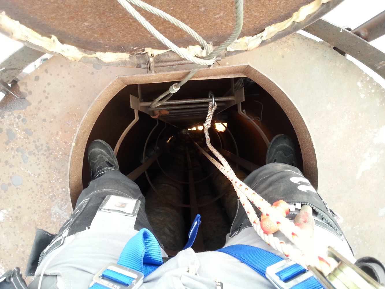

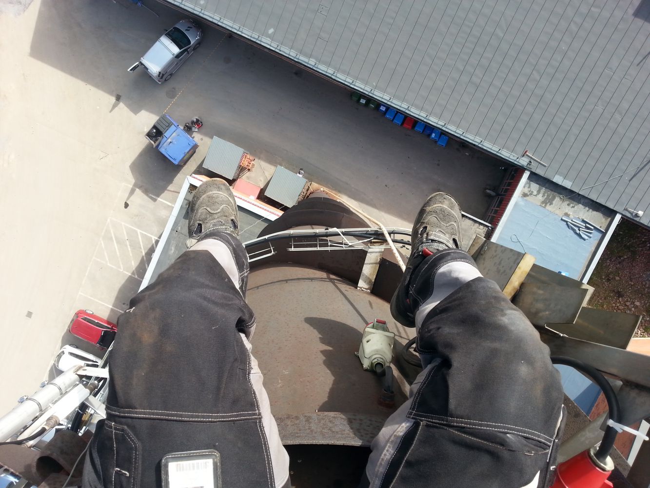

Tack för hjälpen. Jag fick tag i mastägaren som förklarade läget. Det är enbart rakt framför man inte bör vara, men 10 minuter räknat med höga värden är ingen fara. . Bakom eller på sidan är ofarligt.
Får väl passa på att bjuda på någon bild som tack för hjälpen
