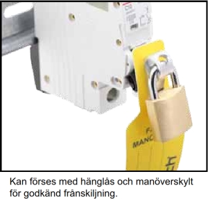

Här är en från "Bohlin & Nilsson"
För ett säkrare arbete vid underhåll och reparationsarbeten. Passar dom flesta vanliga automatsäkringar och dvärgbrytare.
Kan även användas i kombination med låsbygel Best.nr 10347. Låses med hänglås.

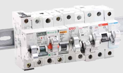

Om man nu trots allt vill kunna låsa dvärgbrytaren så passar (trot eller ej) vår manöverspärr i aluminium de flesta fabrikat på marknaden. Den passar lika bra på 1-poliga som 2- och 3-poliga dvärgbrytare.
Artiklen heter MSR och har E-nummer 2119816.
Till denna har vi en skylt som kan hängas på manöverspärren.Artikel MSRSK, E.nr: 2119811.
Manöverspärren har sedan något år tillbaka omarbetats så att den även passar för kunna "låsa"
flera fabrikat i tillslaget läge.
