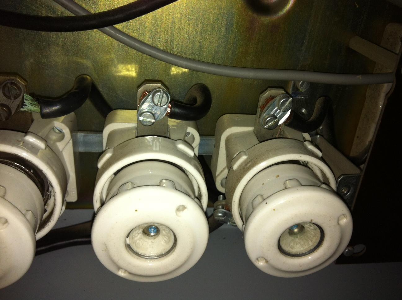

Någon som vet vilket fabrikat detta är? Gärna e:nummer om möjligt.
Sitter i en mätartavla på ett hus som är byggt på 60-talet. (ren gissning på ålder)

Går det inte att mickla dit en DIN-skena och nya DII hållare?

Ah klassisk dåligt dragen skruv...
Går att byta själva skruvhållarn, behövs inte byta hela säkringshållarn. Sitter två små skurvar som håller "plinten".

Shit va korkad jag känner mig....
Undanhöll ganska viktig information.
Jag sökte ett säkringselement. gängorna som håller PK'n på plats är helt bortbrända.
Fick svar från grossisten strax efter jag postade tråden. Det är Eldon. den sista såldes 2001.
Så det blir att byta alla 3. Får åka dit och mäta på riktigt.

Byta alla tre? Det är ju en simpel säkringshållare. Som jag skrev innan, lätt att byta bara anslutning dvs pkskruvanordningen, tar max 10min...Sådana borde en elektriker har på lager, det har ju tillochmed elverkare på bilen...
Eller du kanske är sugen att sälja mer grejor till kunden =)

En av grabbarna var där. DIII. ska ta en titt på det där imorgon.
