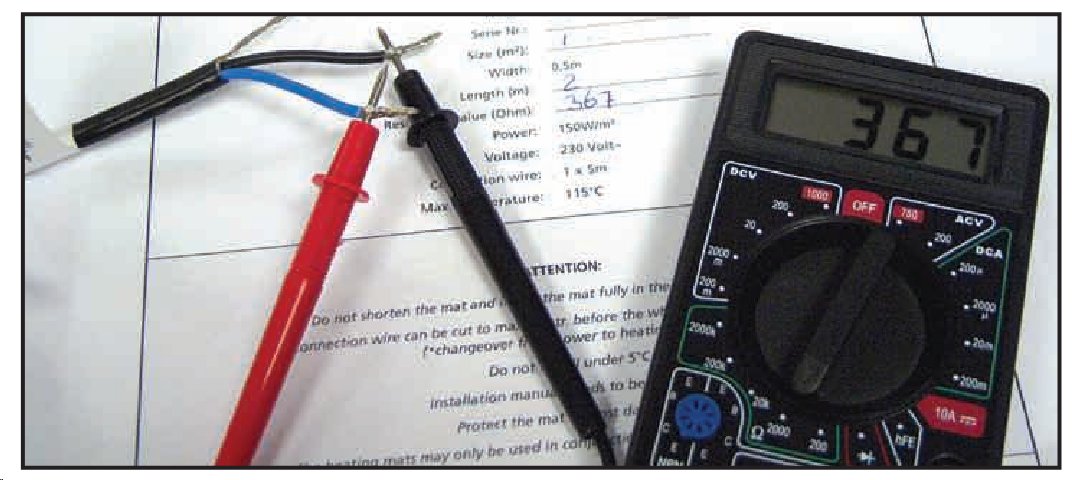

Biltema säljer en 230V golvvärmekabel. Det står i och för sig här och var i instruktionsboken att "Ska installeras av behörig elektriker" men det är inte svårt att förstå att instruktionen är skriven för lekmän.
-->> Biltema Värmegolv, Installationsanvisning (pdf)
De har detaljerade instruktioner hur man mäter slingan med medföljande instrument (en billig multimeter, utan funktion för "meggning", bara detta är ju skandal i sig!), samt hur man kopplar in termostaten.
Får man verkligen sälja golvvärmekabel som riktar sig till lekmän, bara man klämmer in "måste installeras av behörig elektriker"?

Lite höjdpunkter ur installationsanvisningen för ni som inte orkar läsa pdfen:
kontrollmätning med multimeter
mätning av motståndsvärde
• Anslut röd mätkabel till blå kabel på värmemattan och svart mätkabel till svart kabel på värmemattan.
• Kontrollera mätresultatet och för in värdet på kontrollkortet under rubriken Motståndsvärde. Ligger värdet inom en marginal på 5%, kontrollera igen. Kvarstår ett felaktigt resultat, avsluta arbetet och kontakta återförsäljaren.
mätning av isolationsmotstånd
• Anslut röd mätkabel till blå kabel på värmemattan och svart mätkabel till den silverfärgade jordkabeln på värmemattan.
• Mätresultatet ska vara 1. Skriv in resultatet på kontrollkortet under rubriken Motståndsvärde för isolering. Är värdet inte 1 kan ledningarna vara skadade. Kvarstår ett felaktigt resultat, avsluta arbetet och kontakta återförsäljaren.
Intressant att man bara behöver isolationstesta mellan jord och nolla. Ej mellan jord och fas? Och att det räcker med att "isolationsmäta" med en Ohmmeter. :rulla:
Medföljande "Isolationstester"

27 dec 2011 01:17 #5 av Johnny
Jag undrar hur många som gör som på bilden och inte får 1, och sen kontaktar återförsäljaren.
