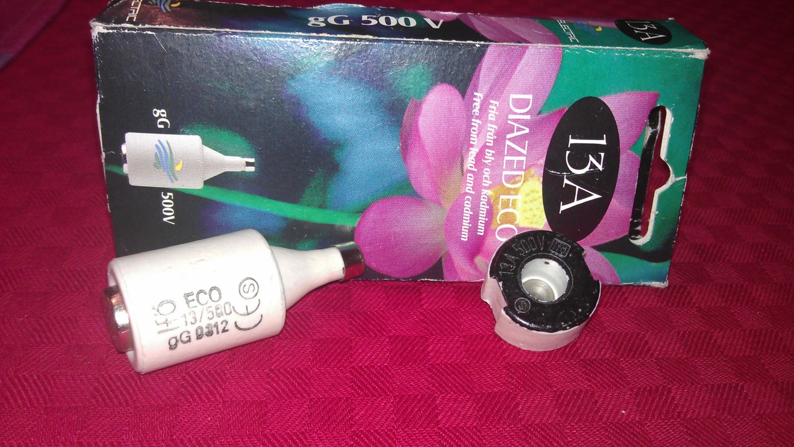

Diazed-säkring på 13A (svart) med tilhörande bottenkontakt (svart) har inte blivit någon succé.

Tror inte heller att det blivit nån storsäljare. Jag köpte ett 25pack då de kom och nästan alla är kvar fortfarande.

Nä vem skulle köpa det där när förpackningen ser ut som ett kondompaket :huh:
26 dec 2011 20:41 #4 av Tobias Karlsson
Ser ut som ett kondompacket, då borde de ju sälja som fan vid midsommar =))
