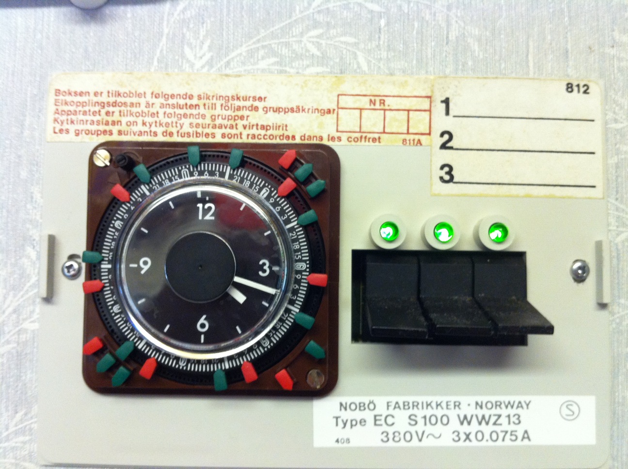

Hejsan!
Skulle behöva byta denna pannel eller byta till nåt annat styrsystem till elelementerna. Nån som har tips på en ny pannel eller ett annat styrsystem.

Vad vill du göra? Byte mot en med samma funktion, lr bara klocka, lr bara termostat, lr lr både och? Ska handmanöver finnas ?
Kanske kan sätta en liten kapsling istället, med en kontaktor,en klocka och en handmanöverbrytare. Eller om det bara ska va termostat, en kapsling med en kontaktor i och en rumstermostat på lämpligt ställe, tex vid kapslingen om den sitter i ett rum som värms av ett av elementen. Lr slå ihop klocka, termostat och kontaktor i samma låda o styr handmanöver med knappen som nästan alltid finns på klockan.
