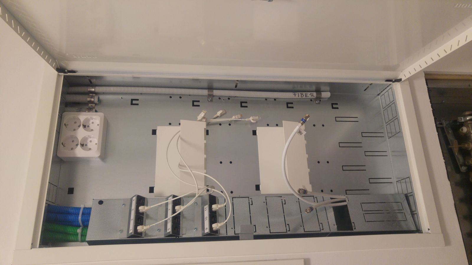

Jag brukar använda mig utav Eldons mediacentral MED8540.
Fördelarna med den tycker jag är att den är stor och obestyckad. Alltså kan man sätta en stor mediacentral för att få plats med vägguttag, router, POE för accesspunkt och fiberöverlämningspunkt utan att för den delen behöva sätta 25 st datauttag. Vill man sätta 4 st datauttag så köper man 1 st patch panel. Vill man ha 16 st datauttag så köper man 4 st patchpaneler.
www.eldon.com/127870_MED-sv_SE-Kombinerb...px?site=installation
MEN!!! Det finns ett problem och det är att Eldon är heelt hopplösa på att leverera. Varje gång man beställer så tar det 2-3 veckor att få den och inte ofta utan att behöva trycka på dom genom grossisten. Därför letar jag efter något liknande från någon annan tillverkare för att kunna få en bra mediacentral snabbare. Gycom ska jag därför, i o.m. denna tråden, kolla närmre på.
