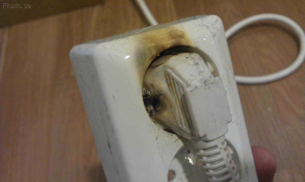

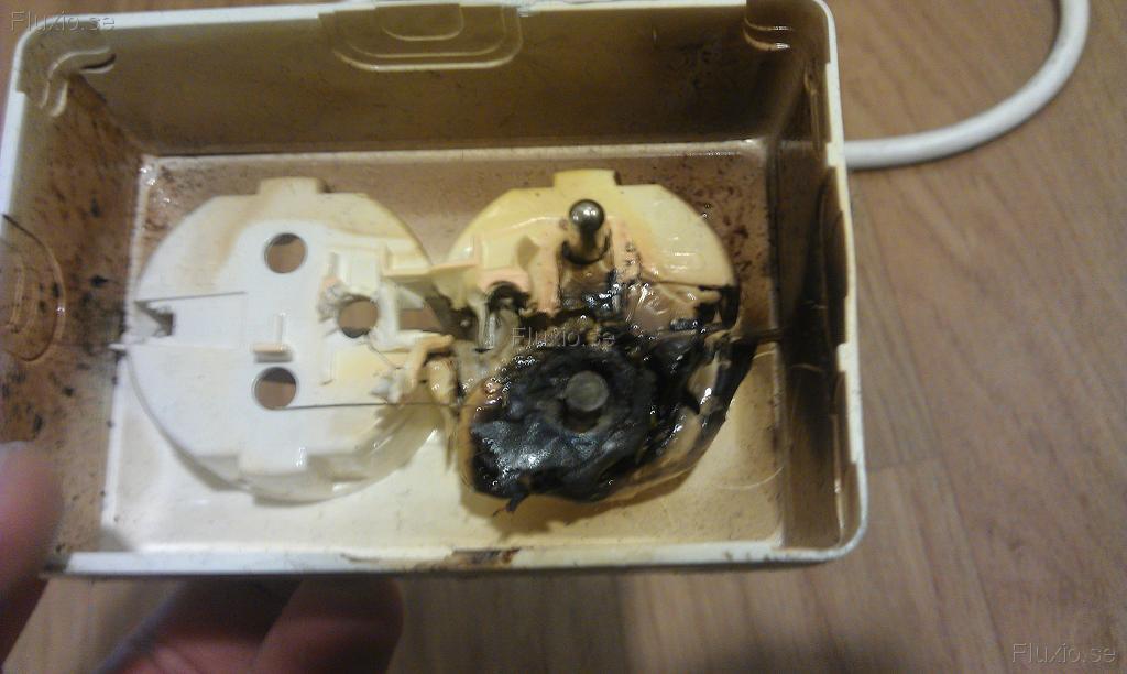

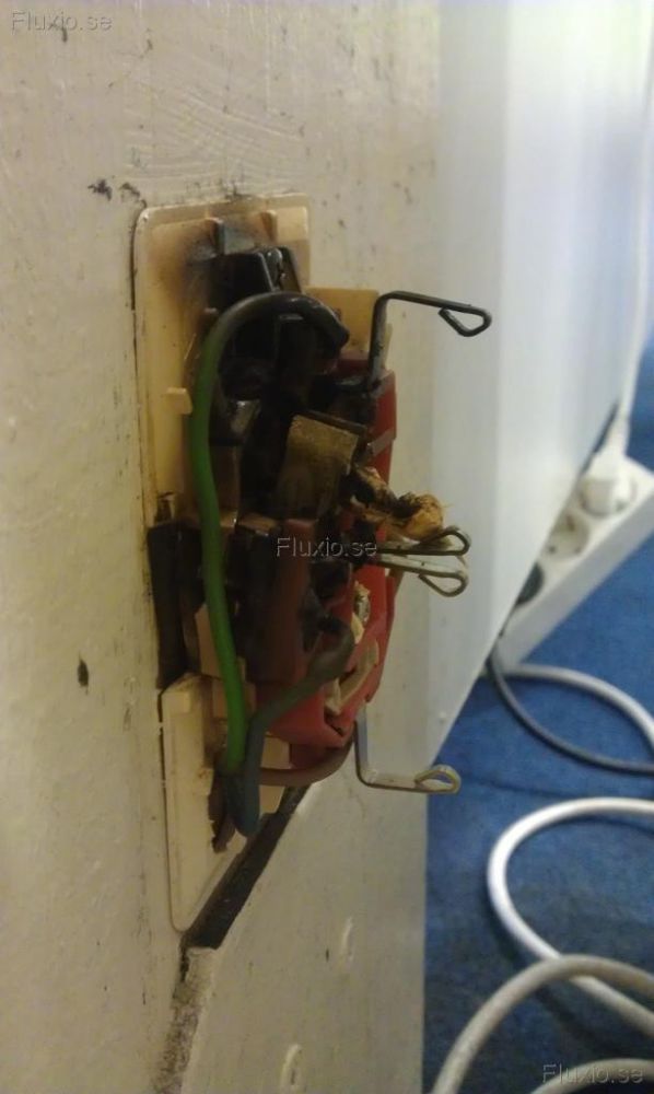

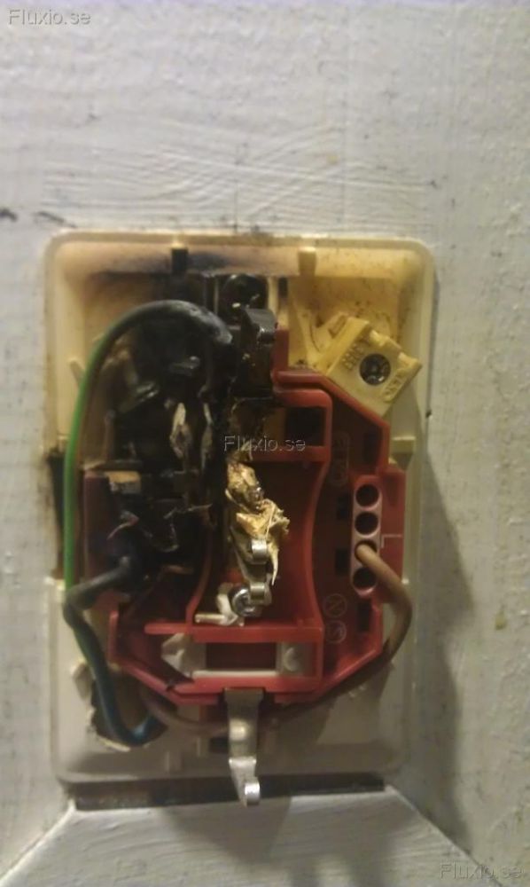

Vi fick rycka ut och byta detta uttag som inte funkade så bra längre.
Verkar ju helt klart varit glappkontakt. Tänkte att det var dålig snabbkontakt, men det ser ju mer ut att vara i själva anslutningsblecket för stickproppen.
Stickproppen gick ej att få lös från plastlocket.
Det är ett hyffsat nytt uttag från Elko. Någon som varit med om detta? Uttaget var förvisso överbelastat och uppsäkrat till 13A.

Det är ju inte helt ovanligt att ledarna går av i dessa stickproppar, och då slutar den bara att fungera. Jag har aldrig varit med om att det utvecklat sådan värme genom stiftet att uttaget brinner upp på detta sätt. Å andra sidan rapporterar folk att schukouttag inte fungerar med t.ex en ugn - det brinner upp förr eller senare. Då det är specat 16 A borde det finnas lite marginal tycker man.
08 okt 2011 15:54 - 08 okt 2011 15:55 #8 av Patrik Hedlund
Jag har varit med om samma sak på ett infällt 1vägs Merten-uttag som en tvättmaskin var inkopplad i. Kom inte riktigt fram till vad orsaken till glappkontakten var.
08 okt 2011 18:40 #9 av Erik Olsson
Har bytt många uttag som ser ut sådär på en campingplats. Felet är nästan uteslutande att stickkontakten inte är helt intryckt.

08 okt 2011 21:05 #14 av Reijo Eriksson
Effektutvecklingen i felstället, t.ex. mellan stickpropp och vägguttaget, kan maximalt bli en fjärdedel av den anslutna effekten. Om effekten är 3600 W kan det högst bli 900 W. Det matematiska bevis kan hittas i olika läroböcker i ellära.
Mats Jonsson undrade om uttaget inte var dimensionerat för 16 Ampere. Självklart är uttaget testat för denna ström under förutsättning att övergångsresistansen i uttaget är låg, ca 10 milliohm, och glappet mellan stickpropp och uttag är inom specificerade toleranser. Vid 16 À och 10 milliohm blir effektutvecklingen ca 2,5 W i uttaget. Denna effekt förorsakar inte sådana skador som finns på bilderna.
Anta att övergångsresistansen på grund av glapp mellan stickproppen och uttaget ökar till 1 ohm, då utvecklas en effekt på 256 W vilket sannolikt förorsakar skador av den typen det är på bilderna.
Genom att studera bilderna syns det tydligt att det har varit högst temperatur i kontaktstiftet på vägguttaget. Detta syns som ett litet vitt område i kontaktstiftet på uttaget. Även den smälta plasten och tolkningen av brandbilden tyder på detta. Om glappet hade varit i stickproppens anslutningsklämma hade det inte varit så omfattande skador.
