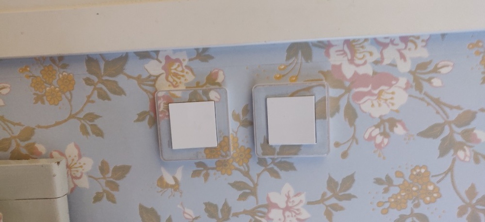

Exxact finns med både en plastram som man kan lägga in tapet i och en i glas som jag inte tror man kan lägga in tapet i.
Tyvärr har jag inte koll på övriga tillverkare, det överlämnar jag till någon annan.
Bifogar även en bild från mitt kök på plastmodellen. Tycker själv det är riktigt stiligt.
