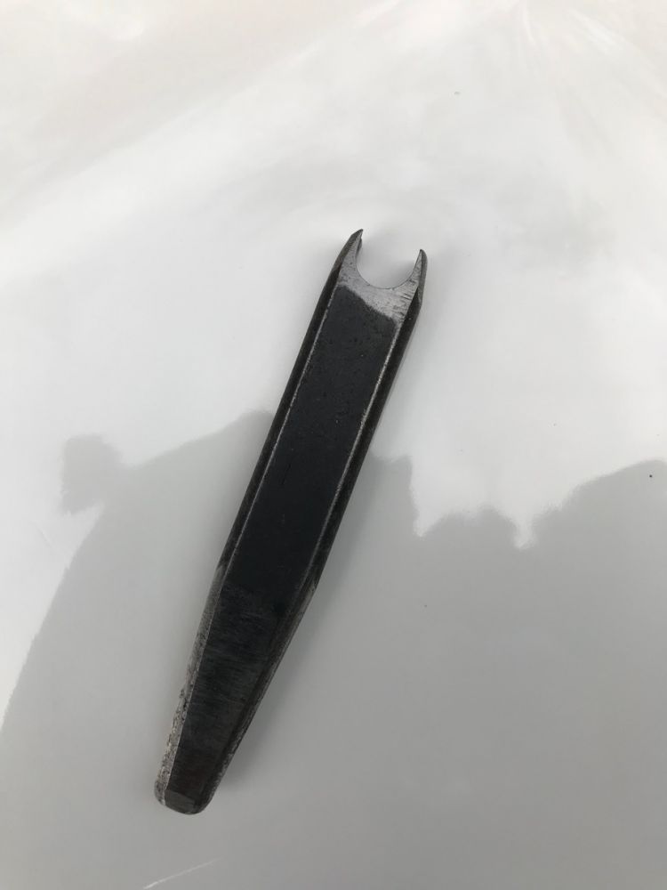

Fram till 1960-talets slut fick man använda blixtklammer för att fästa kuhlo. Därefter försvann blixtklammer. Vill minnas att de blev förbjudna pga olyckor där ena spetsen vände i underlaget och gick in i kuhlon bakifrån. För att slå i blixtklammer använde man en dorn (BILDEN). Öppningen är cirka 9,5 mm med ett djupare spår i centrum. Kanske passar den till tvåbenta LETTI?
