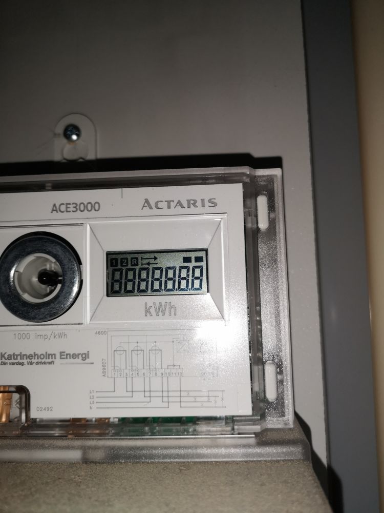

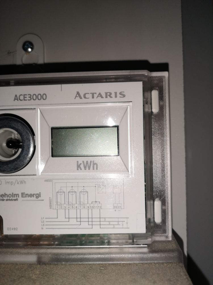

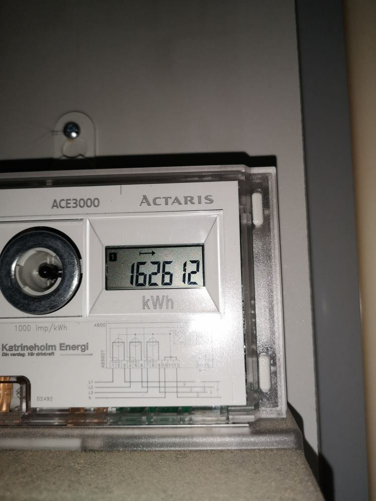

Tycker min elmätare visar konstigt då den på displayen visar förbrukning, resetar och sen blir blank. Som att den återställer sig med ca 15 sek mellanrum. Är det normalt, se bilderna.

Tror inte det men ska undersöka det lite mer. Tack för det. :)
