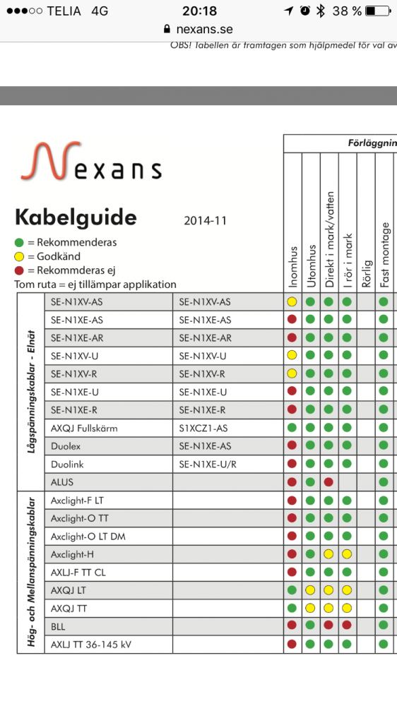

Minns jag inte fel så är det ingen god idé att köra med N1XV inomhus då den inte är brandhämmande eller självslocknande. I så fall lämpar den sig enbart för markförläggning. N1XE däremot ska väl funka inomhus.
EDIT: Tvärtom var det! N1XE (klass F1) ska hållas utomhus, N1XV (klass F2) funkar inomhus.

I övrigt är det inget brandfarligt i närheten av förläggningen. Förstår att det är direkt olämpligt i t ex en träindustri. Men är det godkänt om man som i detta fallet kan hävda att det inte finns något brandfarligt intill kabeln förläggningssträcka? Eller är klass F1 för utomhusförläggning punkt slut?

Gällande kabelns brandspridningsegenskaper och förläggning inomhus så tillåter Boverket maximalt 5m inom brandcell av kabel klassad som F1. Det är här N1XE blir mindre användbar, men N1XV är det bara att köra med.
