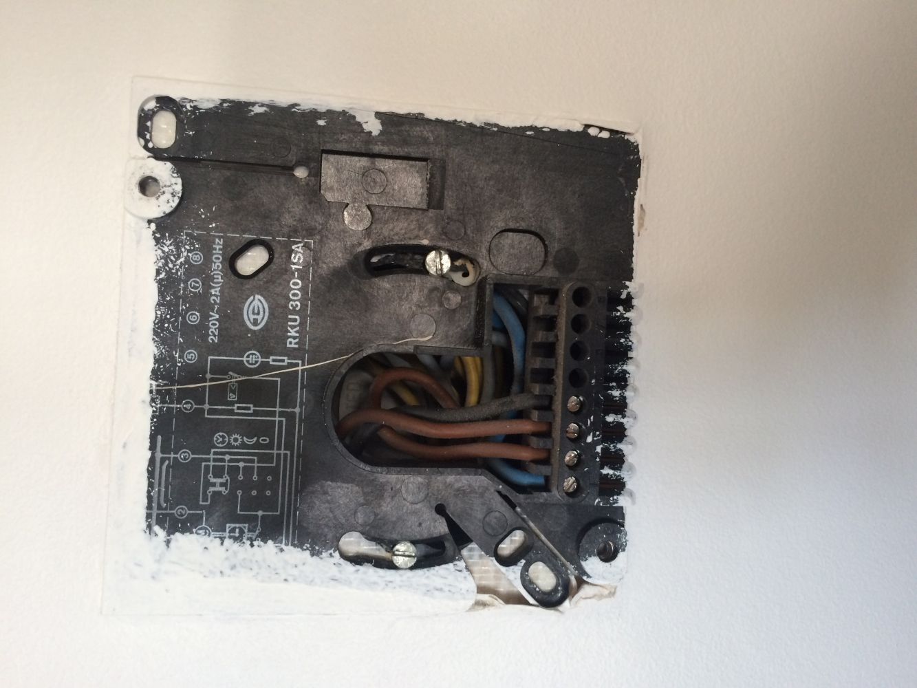

Jag har fått en fråga från en kund på en pryl jag inte hittar. Skulle behöva veta hur den fungerar för att hitta en ekvivalent lösning då kundens hem ska automatiseras.
Den används för att tidstyra av/på av element.

Ehh.
Termostat med ur.
Vred man kan ställa på aut, av, på

Jo, det har jag också förstått. Men nu kommit fram till att den får matning. Sen styr den utsignalen av/på beroende på temperatur och klockslag. Den ersätts i det här fallet med en programmerbar/kommunicerbar termostat som Qubino Flush Thermostat.
