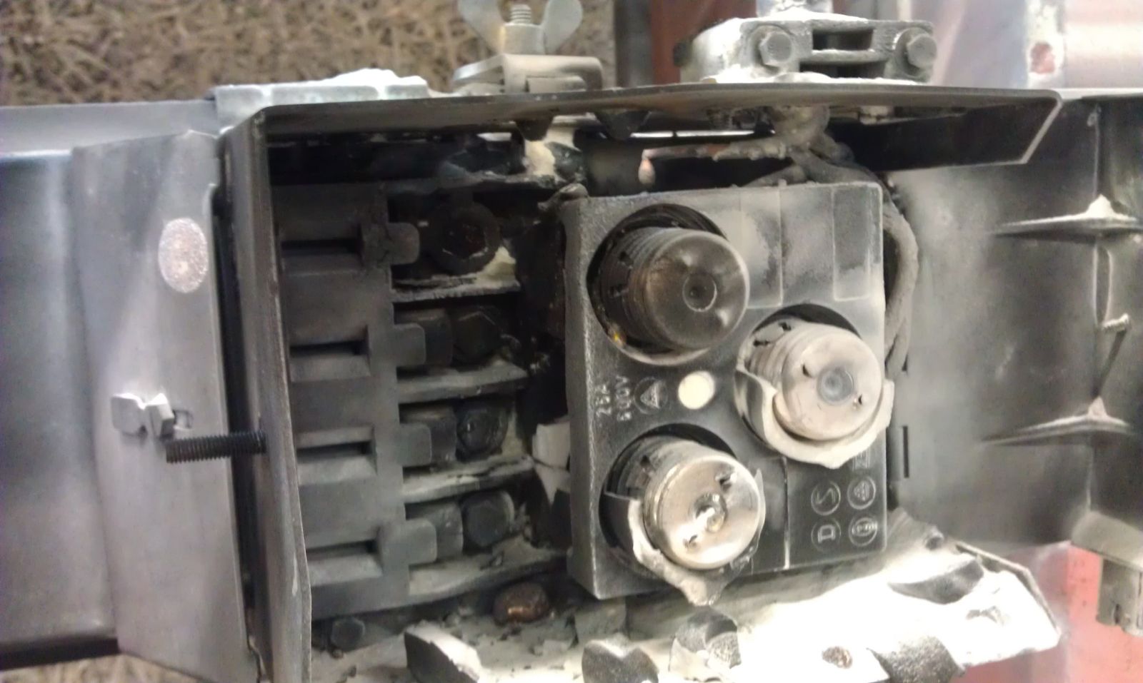

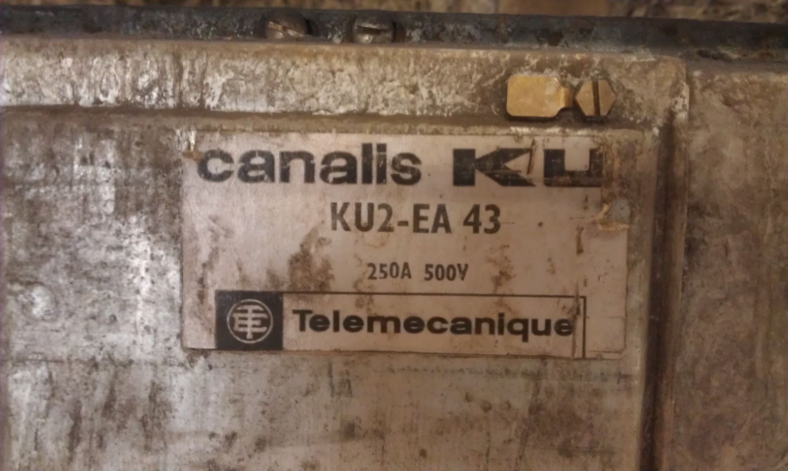

Säkringslåda till strömskena Canalis KU2-EA 43 (Telemecanique)
30 aug 2011 14:05 #1 av Ronnie Lidström
Jag frågade på elgrossisten men de säger att det inte finns att köpa längre. Är det så? Går kanske få tag på begagnat nånstans? Eller något annat fabrikat som har lådor som passar?
Så här ser säkringslådan ut som inte funkar så bra längre :rulla:
Har gått ganska varmt här.. Om ni tittar noga längst upp så ser man hur kopparledaren har smält och det hänger kvar en droppe. Skenan är matad med 250A. Alla tre säkringar hade gått då jag kom dit.

Denna typ klassades som "Obsolete" 1981 och utgick ur sortimentet 1983 enligt dom uppgifter jag har, så det är inte så stor chans att hitta något begagnat utan man bör nog byta denna!
Att skenorna ligger helt öppna när man demonterar uttagslådan är ju ingen höjdare precis!
