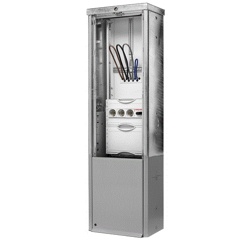

Jag skall eventuellt montera upp ett markmätarskåp vid min fritidsfastighet.
Jag har ett par att välja mellan, dels från min grossist.
Dels ett ABB.skåp (märkt CEWE...) E0730953 ND 360-BHT
ABB länk
När jag går in på nätat (Elbutik.se) så ha de GARO
Garo Markmätarskåp MMLK-C 1-25 TE16
Garo länk
Varför den stora priskillnaden, 2:a kostar mer än det dubbla mot den första ?
Någon som har erfarenhet vilket skåp skulle ni föreslå, nätägaren kräver att skåpet skall följa Svensk Standard vilket det dyrare skåpet gör,
Eller har ni något annat skåp ni kan föreslå ?
06 mar 2017 15:14 #2 av Tobias
Svar från Tobias i ämnet Markmätarskåp
Intressant fråga! Speciellt skillnaden på priset.
Jag själv har inte erfarenhet av de skåpen men första tanken när jag kollar på skåpen.
Förutsätter att du ska ha mätare i skåpet.
- ABB är enbart ett distritionsskåp och ej ett mätarskåp? (saknar plats för mätare och plombering av inkommande ledning)
- ABB skåp är tomt gentemot Garo som har jordfelsbrytare och säkringar?
Trots de frågorna så är det fortfarande stor prisskillnad tycker jag. Ska läsa på mer om skåpen när jag får lugnt.

06 mar 2017 20:23 - 06 mar 2017 20:27 #5 av Rikard Ågren
Svar från Rikard Ågren i ämnet Markmätarskåp
Ensto kostar ca 1/2 netto jämfört med Garo för mig.
Är det ABB du vill ha Claes är det nog 2396315 du ska titta på. Dyrast för mig. Men grönt :tummeupp:
ABB: library.e.abb.com/public/0a16fc260e29615...h%2063%20LP_2015.pdf

06 apr 2017 21:31 - 06 apr 2017 21:36 #8 av Claes Börjesson
Svar från Claes Börjesson i ämnet Markmätarskåp
Det visade sig inte vara helt lätt att hitta rätt skåp, vid kontakt med nätägaren (Vattenfall) så fick jag svaret: skåpet skall uppfylla "svensk standard" , men kunde uppge vilken standard.
Efter flera turer blev det följande skåp Enr: E 2396313
ABB CDCS 25 L för c:a
Se länk Markmätarskåp länk

08 apr 2017 14:43 #10 av Claes Börjesson
Ja den har två stycken lättöppnade luckor i sidan dör att kunna (antar jag) ansluta eluttag i sidorna.
Inuti fanns det 2 skenor (ben) som man kunde dra ut och montera som en fot, jag skruvade fast en impregnerad träbit så att skåpet står betydligt stabilare i sin grop. Det var fruktansvärt stenigt och gropen blev bara 60 cm djup efter c:a 1 timmes grävande med spett och korp.
Samtidigt som jag placerade skåpet hade jag ett gäng som drog fiberkabel, som de grävde ner (6 man). Snällt nog la de även med min kabel mellan markmätarskåpet och huset. Men inte speciellt djupt. På vissa ställen var det så stora stenblock så att i stället för att gräva ner, placerades sand/grus över kabeln.
Elkabeln 5x6 mm2 och fibern lades i var sitt skyddsrör svart PP-slang, 40 resp 25 mm. c:a 25 meter.
