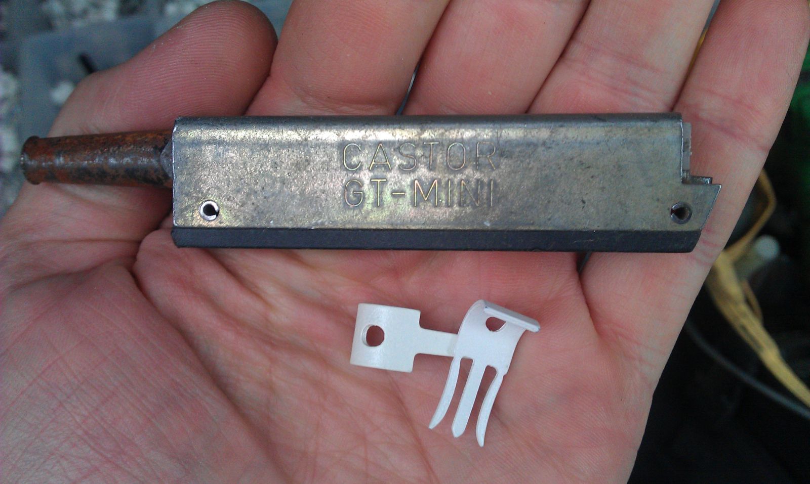

04 sep 2011 12:17 #13 av Ronnie Lidström
Svar från Ronnie Lidström i ämnet TKK eller Letti ??
Hum det är ju sådana där jag har! Inte Letti märket
Står "CASTOR" på donet. Det är köpt på Selga om jag inte minns fel. Jag valde denna istället för Letti för att denna har bättre klammer för gips (den med tre ben)

04 sep 2011 12:24 #15 av Patrik Hedlund
Svar från Patrik Hedlund i ämnet TKK eller Letti ??
Va? Så du kör inte LETTI alls? Hmm.. Men hur funkar det med trebenen då?
04 sep 2011 12:36 - 04 sep 2011 12:45 #16 av Friedrich Lossien
De där med tre ben har väl Letti själva haft förr eller missminner jag mig?
De fungerar som så att de två yttersta benen "viker" in sig i gipsen. Funkar bra i lättbetong också.
