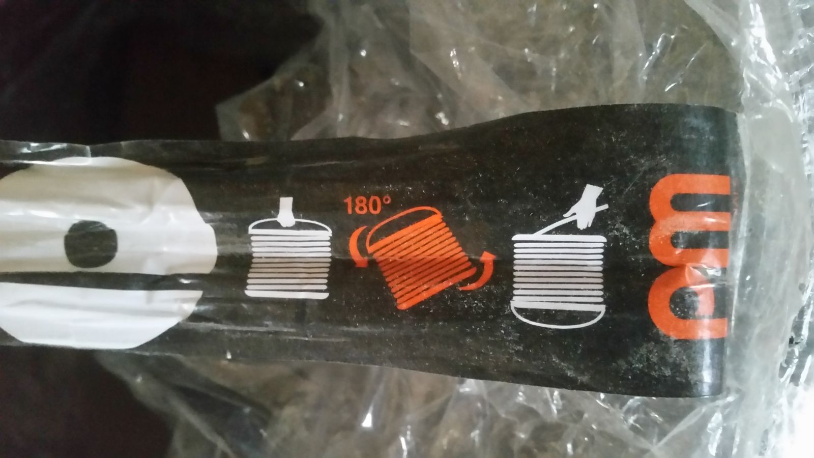

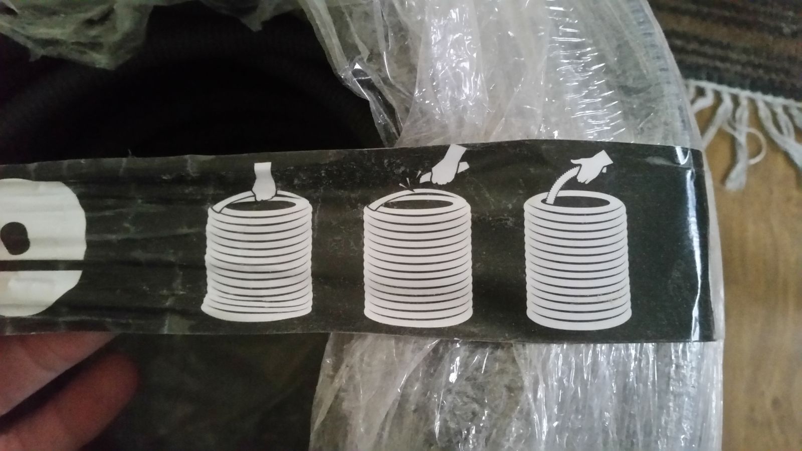

Förut så skulle man vända på rullen för att dra ut slangen. Bra tycker jag!
Nu har dom ändrat så att man ska ha handtaget uppåt och klippa av det! Trist att förlora ett bra bärhandtag..
Ännu mer förvirrande blir det när man får en av varje på samma jobb... :pinch:

Är det en sån rulle som man kan dra rakt upp utan att slangen korvar sig? Fungerar det bra?
Själv sätter jag en vanlig rulle på ett stativ som snurrar men hela paketet blir rätt otympligt och tar plats på bygget.
25 aug 2016 18:55 #4 av Ronnie Lidström
Ja! Funkar perfekt! Kör bara med tom slang i nödfall :tummeupp:
