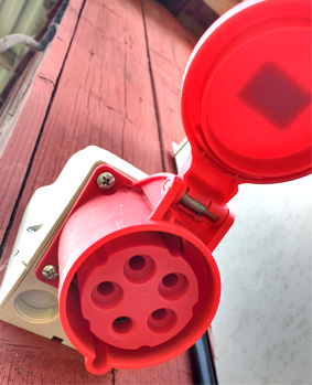

Säkringen för det här uttaget är på 20 A. Vi tänker oss att koppla in en 200 m lång kabel i uttaget, och dra till våra små hus.
På ett av våra hus finns en oisolerad utbyggnad, och i den hade det varit fint att placera en liten elcentral (heter det så?), alltså den där lådan som omvandlar trefasen till ”vanlig” hushållsel. Från elcentralen behöver vi sedan kunna dra elen vidare in i vart och ett av husen samt ha ett uttag kvar för utomhusaktiviteter (t ex julbelysning eller snickeriverktyg). Även om vår bostadsyta inte blir större än 25 m2, kommer vi att leva som de flesta med hushållsapparater, vitvaror, lampor, datorer osv, fast i mindre mängd då förstås. Viktigt för oss är också att kunna använda snickeriverktyg utan att elanslutningen kraschar. Så nu till frågan: hur gör vi och vilka produkter behöver vi införskaffa?

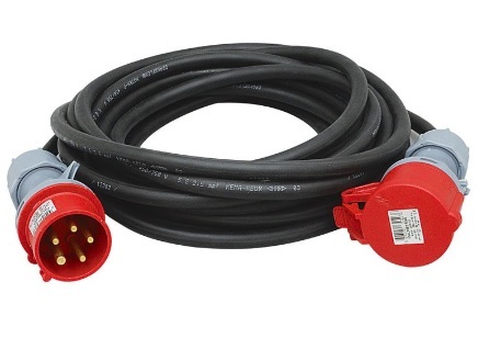

En man skrev att det skulle fungera att koppla ihop ett antal trefas-skarvkablar som ser ut såhär:

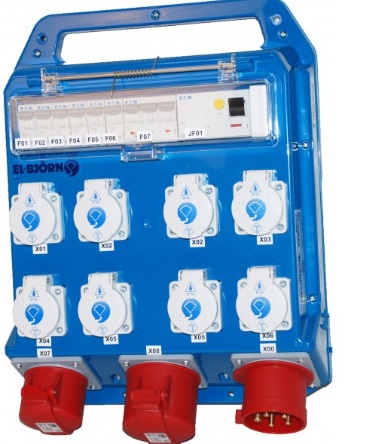

Väl framme vid våra hus skulle vi kunna omvandla trefaselen till ”hushållsel” i en byggcentral som ser ut såhär:
Visst blir det en massa skarvsladdar i våra hus då men det verkar som en enkel lösning i mitt huvud… om det kan fungera?

Byggcentraler använder man inte gärna för permanent bruk, sådana har man bara för mycket tillfälliga anläggningar som ska plockas ner och flyttas ständigt och jämnt.

Glöm byggcentralen och skarvsladdar i stugorna - det funkar bara om ni tänkt bo där tillfälligt. I längden blir det inte bra.
Möjligen kan en skarvsladd komma ifråga från uttaget, till en intag på stugan. Men man måste titta på hur uttaget är avsäkrat och räkna på det eftersom uttag inte dimensioneras för 200 meter skarvsladd... En fast inkoppling i matande ände tillåter en anpassad lämplig säkring som undviker krav på orimliga kabelareor.
Men även så blir kabeln dyr. Om man räknar med att 10 A räcker som normal belastning så behöver kabeln vara minst vara 6 mm², helst 10 mm². En fast inkoppling tillåter också en fyrledarkabel om ni skulle komma över en sådan, minst 10 mm².
