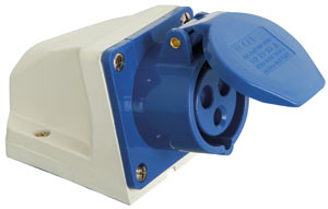

09 jan 2016 12:36 #3 av Marcus
Det går inte använda en sån här uttagslösning?
Följande användare sa tack: Daniel Norrström
12 jan 2016 12:22 - 12 jan 2016 12:23 #4 av Daniel Norrström
Det var som jag misstänkte. Märkligt ändå, på något sätt kan jag tycka att det borde finnas någon form av gummipackning eller dylikt att fästa på stickpropp för att täta, men verkar inte som att det finns, -Vet ingen på Fluxio om det så finns det inte.
Det blå CEE-uttaget blir tyvärr inte heller bra av estetiska skäl i det här fallet, det får bli kopplingsdosa fast montage. Tack för hjälpen!
